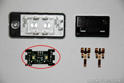

Ich habe mir die leuchten jetzt auch bestellt. Nur habe ich das Problem das die linke d.h die 021 nicht funktioniert. Doch zum Test habe ich mit einem kabel den plus und minuspol des autos vertauscht. Und es funktioniert!? Doch in dise Richtung kann ich die leuchte nicht einbauen. Hat jemand einen Tipp? Mit der normalen gühbirne ist egal wo ich plus und minus anschließe..l

Platine mit den 2 LEDs aus dem Plastikgehäuse ausbauen (siehe Anhang roter Kreis) und um 180Grad verdreht wieder einbauen, dann gehts ;).

Danke für deine Antwort. Ich habe versucht die Platine um 180 Grad zu drehen. Das funktioniert aber nicht, da die Nasen auf den beiden Seiten unterschiedliche Größen haben. Somit kann ich die Platine nicht mehr einlegen, wenn ich sie gedreht habe. Das kann doch nicht sein...

Evtl. musst du dann die Nasen bearbeiten, dieser User hat es auch hinbekommen.
