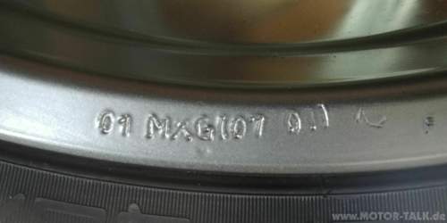

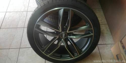

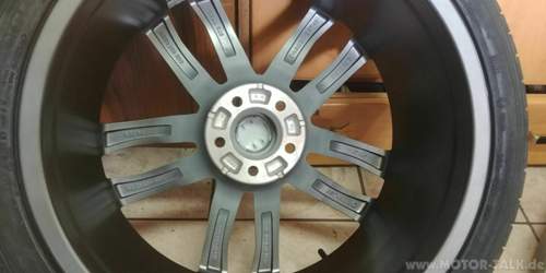

Hallo zusammen.
Sind es die original Audi Felgen 4g9601025n?
Was meint ihr?
Hat mir einer in Ebaykleinanzeigen verkauft als original. Ich persönlich habe sie nicht abgeholt, war ein Kurierdienst.
Danke für eure Hilfe.

DAS SIND KEINE ORGINALEN!!!!!! du hast doch selber vergleichsfotos hochgeladen.
Es ist halt original Kopie ;) hehe.. Mal im ernst also ich habe noch nie originale Felgen und egal ob Audi oder anderer Hersteller ohne Logo gesehen. Zusätzlich steht bei manchen Rädern noch der Hersteller wie Ronal z.B.
am 14. Juli 2018 um 17:07
Also ich bin mir auch zu 100% sicher das es Fälschungen sind...
alleine die Lackqualität von der Innenseite ist ja unterirdisch!
Total rau und pickelig... von Audi sind die Felgen auch in der Innenseite perfekt lackiert!

Habe mir eben mal am Smartphone Deine Fotos angesehen und die mit den Originalen verglichen, also was mir sofort aufgefallen ist, da wo bei Deinen auf der Innenseite einfach nur ITALY steht, steht bei den originalen Felgen (behaupte mal das sie original sind, da ab Werk montiert) 2 Wörter mehr, nämlich "Made in ITALY", gegenüber auf der Speiche ist innen ein Audi Logo also die 4 Ringe, bei Deinen nicht.
Dann ist in der Gesamtheit der Dinge der "Font" ein anderer bzw. auch die Schriftgröße, auf den originalen Felgen ist die Schrift ein ne Ecke kleiner. Dann geht es weiter bei der Teilenummer, die ist bei Deinen Felgen zusammen geschrieben also die letzten Buchstaben/Zahlen sind bei Dir "025N" bei den originalen steht "025 N" also mit einem Leerzeichen, dass macht Audi immer so bei allen Teilen die ich kenne bzw. je gekauft habe, weil das N (bzw. der Buchstabe der da sonst steht) bei vielen Teilen zum Beispiel die (Farb-)Ausführung des jeweiligen Teils definiert und man die Ausführung des Teils sofort gut unterscheiden kann.
Ich könnte noch einiges mehr aufzählen, aber ich wette drauf, es sind Fälschungen, muss man sich nur mal im Vergleich mit einer echten Felge ansehen, da fällt einem sofort gaaaaanz viele Punkte auf. Fairer Weise muss ich aber auch sagen, hat man keine Felge zur Hand zum Vergleich, ist es sehr schwer das herauszufinden.

und das Audi sich nicht wundert, wenn !2x! eine Teilenummer eingeschlagen ist, wundert mich doch sehr und zeigt, was für ein Fachmann sich die Felgen angeschaut hat..
(Die unterirdische lackqualität bei den Nummern erwähnte ich ja schon, das sowas Audi nie rausgeben würde...)

Die zwei Teilenummern sind normal bei den Felgen die auch wintergeeignet sind. N und M sind Bezeichnungen für Winter Felge und Sommer Felgen.

Ja der Audi Partner wird nichts sagen können, weil er nicht aus dem Kopf weiß, wie jede Felge von innen aussieht. Genau aus diesem Grund habe ich es für Dich verglichen mit einer originalen Felge und die Auffälligkeiten geschrieben wie sich beide unterscheiden. Und ich bin mir ziemlich sicher, genau wegen den Unterschieden die ich gestern gepostet habe, wird sich auch herausstellen, dass es keine originalen Audi Felgen sind.
