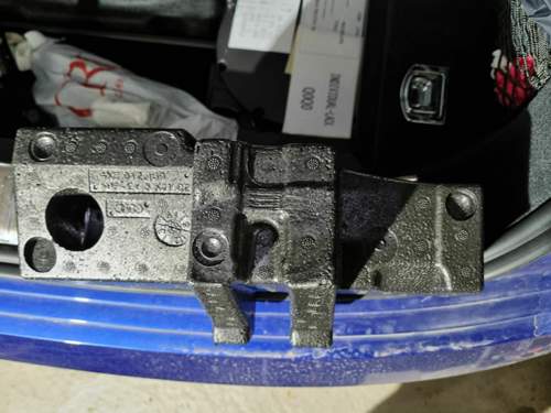

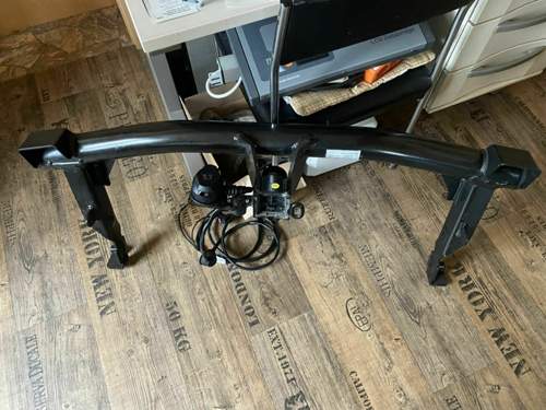

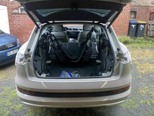

Hallo, ich hab mal die AHK nachgerüstet. Es ist die original Audi AHK, die hab ich günstig in der Bucht bekommen. Kodiert mit VCDS nach Wiki. Der Ausschnitt im Unterteil des Stoßfängers, ist innen markiert. Fall es jemand interessiert, die Bilder dazu. Funktioniert alles, keine Fehler hinterlegt.
Grüße Micha
23 Antworten
Das muss man nichts ausschneiden, das Teil für die Lagerung der Anhängerkuppliung kann man einfach da reinstellen. Auf jeden Fall habe ich da nichts ausgeschnitten.
An der Stoßstange muss man was ausschneiden, aber für die Kupplung selbst, was meintest Du mit "Muss man da im Boden etwas ausschneiden?"
