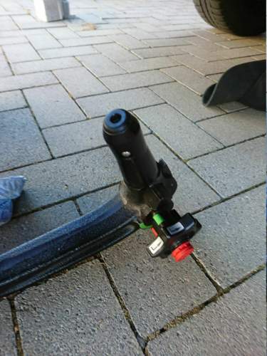

Moin Kollegen, meine abnehmbare Hängerkupplung, ausschließlich
für den Fahrradtransport genutzt, bekommt nach längerer Fährt auf
unebenen Untergrund leichtes Spiel.
Der gesteckte Kugelkopf wackelt ganz leicht in seiner Aufnahme.
Das dadurch entstehende knackende Geräusch geht einem durch
Mark und Bein.
Der beladene Fahrradträger bewegt sich dann zwangsläufig auch
etwas mehr.
Um das Spiel zu beseitigen hilft nur die Entladung der Räder, und
Demontage des Kugelkopfes.
Dann wieder komplett aufrödeln und weiterfahren. Das Vertrauen in die
teure Kupplung ist weg.
Ganz blödes Gefühl.
Kennt das auch jemand und hat das Problem evtl. dauerhaft gelöst?

Bei mir ist auch eine abnehmbare Westfalia Kupplung verbaut. Ich hatte das Problem auch schon. Habe dann den Teil der eingesteckt wird etwas eingefettet und beherzt reingesteckt. Jetzt ist es eigentlich gut. Mit Hand spürt man auf jeden Fall kein Spiel mehr. Und durch das Fett ist auch das fiese Geräusch weg.

Hallo hätte ich auch schon bei mir das die gewackelt hat.meine Lösung reinstecken wie gewohnt abschliessen und von unten mit dem gummihammer einen leichten Schlag auf die Kupplung.seit ich das so mache habe ich kein Spiel mehr an der AHK und nebenbei ein viel besseres Gefühl das das Teil nicht irgendwann wegfliegt. Ich denke meine nächste AHK ist eine starre .

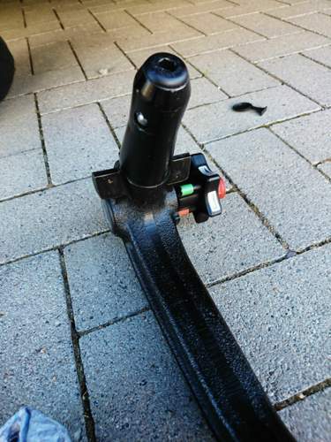

Der Kugelkopf lässt sich ganz einfach einstecken und ist zunächst bombenfest.
Aber nach einiger Zeit bekommt er minimal Spiel und bewegt sich unter der Last
der Fahrräder. Baut man den Träger ab und rüttelt mit der Hand bemerkt man das
Spiel nicht. Nur unter Last und das metallische knacken bei jeder Unebenheit
ist nicht schön. Die Fuhrungsbuchse und auch die Aufnahme am Kugelkopf
ist reichlich eingefettet. Man braucht auch kaum Kraft das Ding reinzustecken.
Der Federmechanismus löst aus und bleibt dann auch erstmal fest.
Ich würde jedem der mich um Rat fragt aus meiner Erfahrung zu einer starren
AHK raten oder zu der neuen vonm Touran oder Tiguan. Da fällt das Teil im
Ganzen heraus und braucht nur noch eingerasteten werden. Die Steckdose
ist integriert, somit entfällt auch das Gefummel in Büßerhaltung auf allen vieren.
Ich kann nur hoffen das das Spiel nicht dazu führt das der Kugelkopf aus seiner
Halterung heraus fällt. Das wäre auf der AB der Supergau. Mein Vertrauen
ist weg, das mulmige Gefühl bleibt.
Nur mal als Anstoß: bei der Nachrüstung der AHK wird (wie nach nem Räderwechsel) empfohlen, nach einer gewissen Zeit (1.000 km) die Schrauben nachzuziehen.
Ich hatte nach der Montage auch irgendwann mal diese Klonggeräusche mit WW dran. Hab dann alle 4 Bolzen nachgezogen und dann war Ruhe. Warum sollte es bei der Werksmontage anders sein. Schäden kann es jedenfalls nicht, da mal nachzuziehen.
Leichtes Spiel heißt noch lang nicht, dass es gleich abfällt. Die Kupplungen sind da absolut sicher.
Aber vielleicht kommt das Spiel tatsächlich von der Befestigung am Fahrzeugchassis und nicht aus der Kugelkopfaufnahme. Da könnte PIPD black recht haben. Das würde ich zuerst mal checken. Und dann vielleicht etwas festeres Fett verwenden. Und wenn das nicht hilft, dann wärs vielleicht mal ein Fall für die Werkstatt des Lieferanten.
Nein, das Spiel entsteht definitiv in der Aufnahme für den Kugelkopf.

das Spiel ist bei den abnehmbaren Kupplungen ganz normal.
Habe ich bei allen Caddys' (drei Stück mit abnehmbarer AHK) gehabt.
Spiel merkt mann bei montiereter Kupplung nicht....aber bei montiertem
Fahrradträger plus Fahrräder konnte ich dehn hin und her bewegen.
Fahrradträger war bombenfest auf der Kugel montiert Spiel kam von dem
Haken und der Aufnahme.
Anruf bei Westfalia bekam ich die Antwort, dass das ganz normal ist und da nichts
abreissen kann. Im Gegenteil die waren richtig angefressen das ich sowas fragte.
Die Kupplungen sind auf ein vielfaches dessen ausgelegt als das was sie
ziehen dürfen. Die Rastkugel trägt nur die Stützlast (rechnerrich mehrere 100kg)
Die Hauptaufnahme der Kräfte erfolgt über die zwei Dreieckaugnahmen.
Spiel hast Du da immer, aber verdrehen kann sich da nichts!

Was machst du dir einen Kopf... Mach das Ding sauber, Kettenfett drauf und den Rest ignorieren. Da dran kannst du dein Schätzchen aufhängen und da reißt nix ab.
Wenn der Indikator auf grün steht, bist du aus der Verantwortung. Da greift die Produkthaftung. Aber die ist auf der sicheren Seite. Die abnehmbare AHK ist nicht erst letztes Jahr erfunden worden. Nur Mut...
