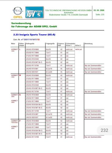

Hallo, ich benötige hilfe welche Original Felgen ich in 18" fahren kann.
Habe 2 Teile Nr. aus dem Räderkatalog werde ich nicht schlau, es gibt die Felge mit einschränkung "nicht für Brembo Bremse" und einmal ohne Einschränkung. Finde aber nicht welche geeignet ist:
13 323 851 8j x 18 ET 40
13 235 012 8j x 18 ET 42

Im CoC-Papier stehen die freigegebenen Rad-Reifen-Kombinationen samt ET.
Et 40 ist für die Brembo.
Wenn du spurplatten drauf hast, passt auch die et42

Laut TÜV Umrüstungsliste ist es ET42
Nein ist es nicht, man sollte schon den Umrüstkatalog RICHTIG lesen.
Denn da steht es exakt drin, welche Felge passt und welchen Alphacode die hat.
So einfach ist das.

Dann sag mir welche ET freigegeben ist wenn ich das falsch lese.
Tüv Liste

Nur weil du nen 2,8er auf deinem Bild hast, heißt es nicht das es der OPC ist. Und nicht jeder 2,8er hat die Brembo
Man muss schon die richtige Seite nehmen, bzw den Katalog mal ganz lesen im richtigen Abschnitt.

Um Licht ins Dunkeln zu bringen, einmal der Umrüstkatalog von 2010 und einmal von 2016.
Du darfst nur folgende Alufelge in 18 Zoll fahren:
Bezeichnung: AAGW mit ET 40
Die Felge mit ET 42 ist Offiziell nicht Zulässig
