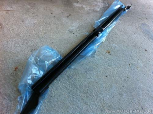

Habe heute im Teilearchiv  Nr. 4F0 805 629 A - Zusätzverstärkung für 4-, 6- und 8-Zylinder entdeckt. Scheint eine simple Domstrebe zu sein, allerdings für günstige 27,50€.... Hat jemand das Teil schon verbaut? Und wie kompliziert ist der Einbau?

2-3 kg wird sie wohl haben... ist normales Profil Blech.... montage geht ruck zuck.

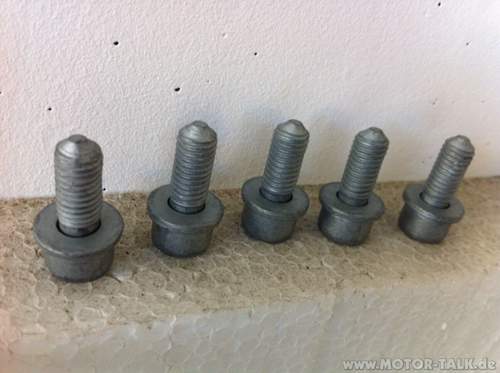

da gibts unterschiedliche schraubenlängen. einmal mit 20 und einmal mit 50 mm länge? welche muss ich denn da nehmen. sitz grad mit dem i-phone beim freundlichen.
Normal die
N103 478 04 Innensechrund-Zylinderschraube 8x20 (5Stück)

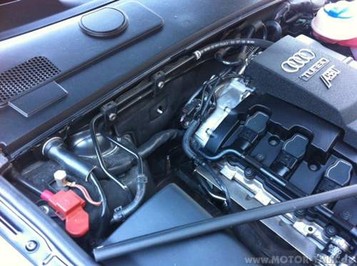

so.
war gerade fleißig.
motorhaube auf.
gummileiste weg.
abdeckung hinten weg.
löcher suchen, finden und die stopfen raus.
zwischenrein schnell mit dem staubsauger ein bißchen laub weggesaugt, wenn wir schon dabei sind.
stopfen in der mitte rausdrücken. von hinten drücken, dann fällt er nach vorne in den motorraum raus.
am besten hand davor halten ;)
auflagefläche von der strebe mit isopropanol gereinigt.
bißchen fett auf die schrauben.
strebe zusammen mit meinem vater (zur sicherheit) angehalten obs passt.
kabelbaum in der mittel muss etwas nach unten gedrückt werden, ist aber genügend platz vorhanden.
dann festschrauben, fertig.
zum schluß habe ich an einer stelle noch etwas schutz ums kabel gemacht. sicher ist sicher.
in ein paar wochen kontrolliere ich aber sicherheitshalber nochmal.
anbei noch ein paar bilder :)
