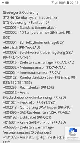

Guten Abend, ich hätte eine Frage zu DWA rauscodieren. Wie muss der Wert im STG 46 sein , wenn die Alarmanlage rauscodieren werden soll?
In dem beigefügten Bild steht der Wert auf 000016 und ich glaube die DWA ist aktiviert.
Muss der Wert zum rauscodieren auf 000000 stehen?
Sorry bin Laie und meine DWA spinnt seit kurzem und geht öfters an.

Schreib Dir deine aktuelle Codierung auf. Vom aktuellen Wert ziehst du 16 ab und schreibst den neuen Wert ins Steuergerät. Fertig
