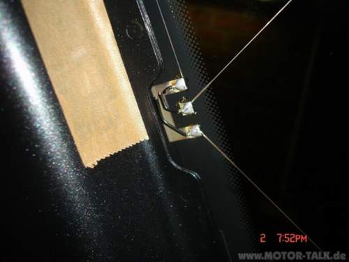

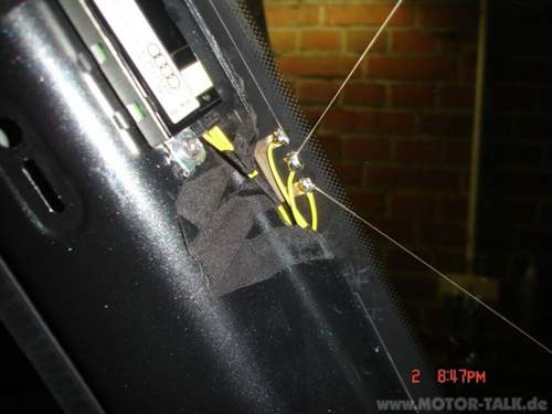

ich erlaub mir an Tip zum anlöten:
bei mir war eine kleine "Beschichtung" auf den Kontakten (evtl. der Primer vom ankleben) - diese vorsichtig abkratzen (Rasierklinge etc.) oder besser mit einem Glasfaserradierer/Pinsel!
NICHT mit dem Lötkolben verzinnen! - dabei hat sich bei mir die Metallisierung "aufgelöst" und wurde mit dem Lötzinn am Kolben abgetragen!
Sondern am besten die Leitung die du anlötest sehr gut vorverzinnen (etwas mehr als normal) und dann mit dem nicht zu heißen Lötkolben (300-320°) dieses Vorverzinnte Ende !KURZ! andrücken.
die Löt-Tipps kommen zu spät, trotzdem danke!
Habe meine gestern Abend angelötet bekommen, siehe Bilder.
Interessant ist wirklich, dass die Scheiben anscheinend fertig mit Kontakten (Adern, Stecker) angeliefert kommen. Beim Einbau wird das Kabel dann wohl abgeschnitten oder entsprechend dran gelassen...
Komisch, da sonst alles auf die Ausstattung angepasst (eingespart) wird, ist es dort wohl noch(!) nicht rentabel.

Vorher
Nachher
