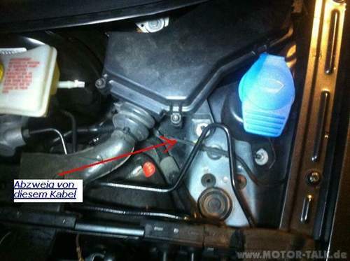

so, habe jetzt den richtigen Kabelbaum (Leitungssatz) hier liegen.
Von dem "kleinen Ableger" geht der Strang für die Standheizung ab. Siehe Foto.
Kann mir jemand sagen, wo der Strang für die Standheizung lang geht? Durch die "Spritzwand" am ABS vorbei?
Oder nach unten durch den Kotflügel und dann zur Standheizung?

Für das Kabel werfe ich nachher mal kurz einen Blick unter die Haube, ich habe gerade keinen Ahnung mehr wie ich das Verlegt habe.

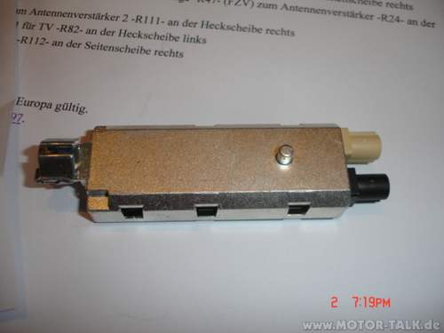

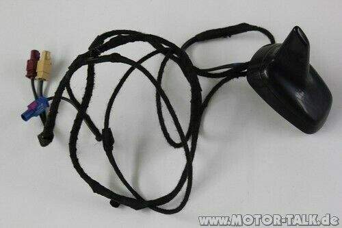

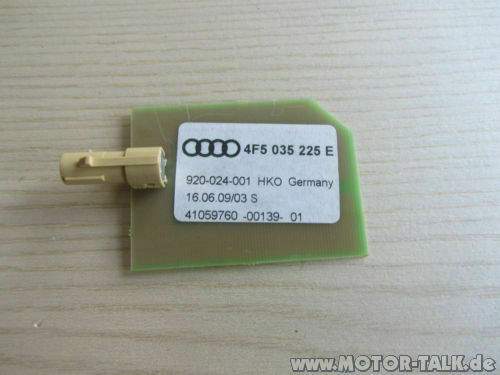

Es gibt laut mienem VAG Programm 3 Versionen einer Antenne für die Standheizung.
1) Flosse oben auf dem Dach (wo auch GPS angeschlossen ist) (Bild1).
2) Scheibenantenne an der hinteren Seitenscheibe (Bild 2).
3) Antenne als Einheit (Platine), siehe Bild 3.
Laut Stromlaufplan ist nur eine Antenne angeschlossen und nicht mehrere wie beim TV (Beispiel).
Kann mir jemand sagen, welche Antenne (Antennenverstärker) am besten geeignet ist, bzw. welche im FL Serie ist?

also Bild 2 ist von mir :-), das ist die original Lösung, allerdings musst da in die Leitungen an die Scheibe löten. Ich persönlich würde jetzt die Dachantenne verwenden. Der Tausch ist recht einfach und nicht so ein gefriemel wie die das Löten an der Scheibe.

Bin mir nicht zu 100% sicher, aber ich denke die Platine (Modul Bild 2) ist für die Limousine, da die keine Drähte in der Scheibe hat.
UND für den Fall, dass der Wagen keine Dachantenne besitzt...
Daraus folgt, dass deine Lösung ebenfalls verbaut wird, wenn der Avant keine Dachantenne (GPS) hat. Falls es das überhaupt gibt...??

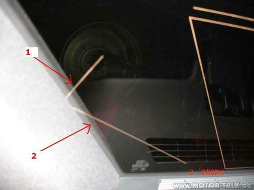

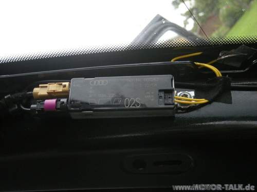

habe mich für die Scheibenantenne entschieden. Siehe Bild im Anhang.

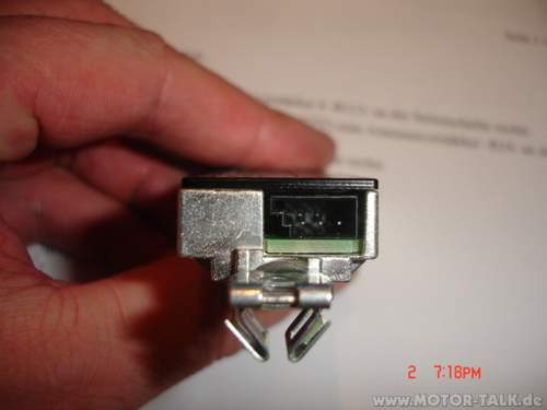

Kennt jemand die Belegung des 3-poligen Steckers?
Leider ist keine Kennzeichnung am Verstärker....:-/, wie beim VFL Antennenverstärker...

RC von der SH ist PIN3
Danke,
PIN 2 DAB?
PIN 1 frei?

Ich sehe gerade, dass Wesso auch nach der Antennenbelegung gefragt hatte:
der Pin "gegenüber" vom RC Ausgang ist auch der Pin für die Scheibenantenne, in der Mitte DAB und der andere Pin ist Masse (Ground).
Unclesam: du hast deine Antenne selbst angelötet - ich bin noch am überlegen welcher der drei Lötpunkte an der Scheibe für welche Antenne ist?!
der Oberste ist recht lang und verläuft offenbar am Rand umher - da hätte ich auf Masse getippt?
der Mittlere (langer draht der nach Oben zeigt) hätte ich für RC gedacht
und der kurze für DAB?!
