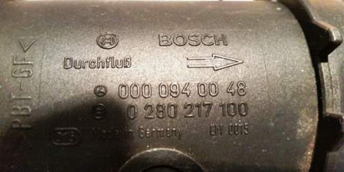

Ich habe leider ein kleines Problem mit meinem W124 E220 Bj.94 und vielleicht könnt Ihr mir dabei helfen,das Problem zu lösen.
Nach einer Motorwäsche (war wohl der größte Fehler überhaupt)ging Motortechnisch gar nichts mehr.
Also habe ich den MKB,ÜSR,Lamdasonde,Lmm,Kabel Drosselklappe, Zündkabel,Kerzen und fast alle Sensoren
erneuert.(sozusagen der große Rundumschlag)
Danach lief mein Baby wieder,aber zeigte beim Ausblinken immer Fehler 4 und 13 an,außerdem war der Leerlauf unruhig.
wenn ich denn Stecker vom Lmm abzog,passierte gar nichts!!
Der neue Lmm (Teilenummer 0280217100) ist von Bosch,also kein China-Schrott,sollte eigentlich funktionieren. Leider scheint aber das MSG ihn nicht zu erkennen.
Nach einem Anruf beim Freundlichen,wurde mir gesagt, Zitat:das ist normal,der muß erst angelernt werden( Kosten 80-150Euronen)da es kein Orginal Lmm von MB ist.
Nun meine Frage an Euch: der Lmm von MB wird doch von Bosch hergestellt und meiner ist auch von Bosch!!lediglich ist auf dem von MB noch die MB-Teilenummer eingestanzt.
Wieso erkennt dasMSG nur denn Orginalen von MB??
Habe gestern einen Orginal-MB Lmm eingebaut,und die Fehler waren weg!!,danach den Bosch eingebaut ,Fehler wieder da!!
Hat der Freundliche nun recht??mit dem anlernen oder ist das Quatsch und der neue Bosch Lmm ist eventuell defekt??😕
Über Tipps diesbezüglich,würde ich mich sehr freuen, Gruß Steffek.

Ich habe Heute per Mail eine Gutschrift für denn Lmm erhalten, wird wohl defekt gewesen sein.
Wie man sieht gibt es also auch anständige Händler, die nicht nur rumzicken,sondern auch kulant sind.

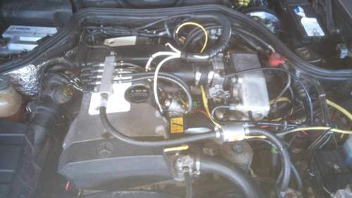

Ich lade mal ein Bild von meinem Motoraum hoch,und Du weißt warum Oh Gott Oh Gott gesagt wird (besonderes Augenmerk bitte auf den Stecker vom Lmm)
Auch meine Gasanlage ist nichts besonderes,um gleich in Panik auszubrechen und zu sagen mach ich nicht.
Ich bin auch gern bereit,mehr zu bezahlen,aber es muß Hand und Fuß haben.
Deine Ausage,das Gasanlagenautos immer besonders kaputtgespart werden,halte ich für nicht unbedingt richtig,es gibt halt solche und solche auch bei Benzin und Diesel !!Aber so ist das halt im Leben ,der eine liebt sein Auto,der andere nicht.

Habe einen Blick drauf geworfen und muss leider auch "oh Gott" sagen. Allerdings wegen sinfreier Additivierung und elend langen, möglicherweise auch noch unterschiedlich langen Schläuchen von den Rails zur Eingasung. Gazu noch liegend verbaute Injektoren mit Tendenz zu überkopf montiert. Verdampfer scheint auch liegend montiert zu sein. Aber wenn es so läuft, wie lange eigentlich schon?
Wie viele Einbauten hast du denn gesehen bei denen die Rails stehend eingebaut waren?
Das tut den Rails doch nix.

Die Gasanlage ist seit 2007 verbaut,und lief bis dato tadellos und ohne Probleme. Verbrauch zwischen 10-11 Liter/100km bei normaler Fahrweise (Autobahn max 3500 U/min)
Die Gasanlage wurde in Deutschland von einem BRC-Händler eingebaut.

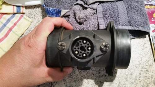

Bei dem Oh Gott ging es mir mehr um den Stecker vom Lmm,(aufgefräst,Pins neu eingelötet und mitEpoxzydharz wieder verklebt) da hat der Mercedes-Meister die Augen verdreht!! Nach dem Motto,:Privat-Bastelein sind grundsätzlich schlecht,nur Wir!!! können das und sonst keiner!!
Wenn ich dann aber sehe,wie bei Mercedes Kabelbäume instandgesetzt werden,muß ich mich schon sehr wundern über solche Ausagen.
Nur als Beispiel dieser Stecker vom Lmm,gibt es als Ersatzteil mit kabel drann für knappe 100 Taler.
Wenn ich diesen bei MB einbauenlasse,was machen die denn dann?? Öffnen Sie den Stecker vom MSG um an die Pins zu kommen? oder werden nicht eher vor dem Stecker die Kabel duch geknipst und dann wieder zusammengetüttelt und Isoband umwickelt!!
Denn jeder der mal den Stecker vom MSG versucht hat zu öffnen,wird feststellen das da eine Menge Klebstoff drin ist und das man das Teil nur mit roher Gewalt auseinanderbekommt.
Und genau das ist was ich in meinen anderen Beiträgen zum Ausdruck bringen wollte:"Wir von MB sind die Besten und alles andere ist Mist oder Unprofesionell !!! Deswegen sage ich ,die kochen auch bloß mit Wasser!! und so manche freie Werkstatt oder Selberschrauber bekommt das besser hin!!
Vielleicht ist das nur in Berlin so,das bei MB die Nase ziemlich hochgereckt wird!!
