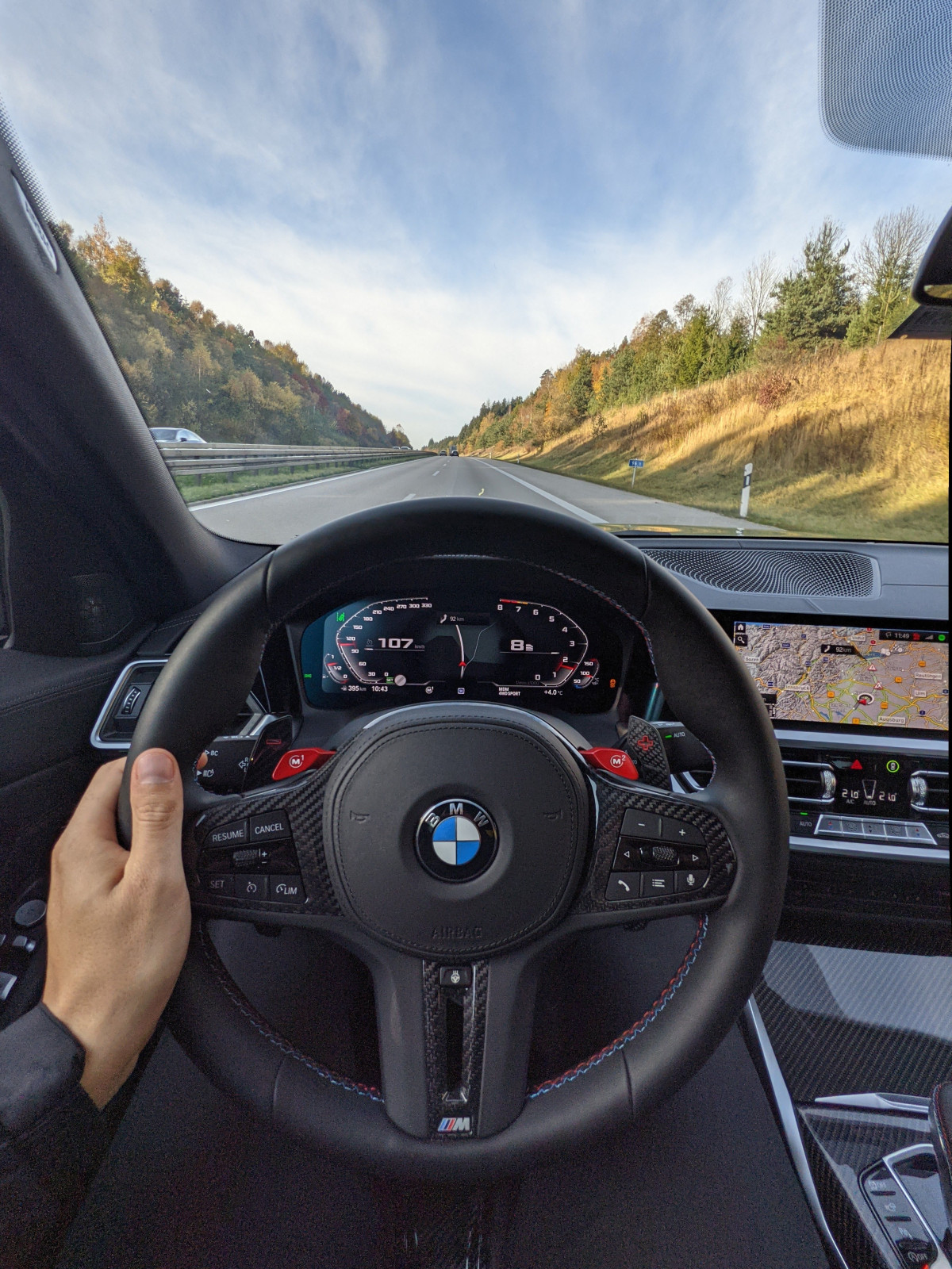

Servus,
wärst Du so nett und könntest mir die Teilenummer für die Carbonteile vom Lenkrad geben? Ich bekomme da über Performance Parts nichts eindeutiges raus.
Wir müssten ja das gleiche Lenkrad werksseitig bekommen haben. Du G20 und ich G21, aber beide M340i LCI.
Danke vorab.
NACHTRAG: Ich habe Lenkradheizung und Du nicht. Das passt dann wohl eher nicht.
Entscheidend ist ob du Lenkradheizung hast und eine Driving Assistant Variante. Und ob du das Teil in Leder oder Alcantara haben willst.
Zu bedenken wäre, dass die Lenkradspange aus der Performance Reihe ein komplett anderes Carbon ist wie die Interieurleisten M Carbon. Die Performance Carbon Interieurleisten passen dagegen schon zur Lenkradspange.
@sepplmail schrieb am 20. März 2023 um 14:34:21 Uhr:
Ja, ich habe eine Lenkradheizung und DA (ohne P). Leder oder Alcantara wäre mir fast egal. Alcantara habe ich auch auf den Sitzen, somit würde beides passen. Das mit dem Carbon ist hingegen evtl. schon ein Thema, im Fahrzeug ist es glänzend mit Klarlack überzogen und auf der Spange ist es matt. Ich bin noch am hin und her überlegen. Das bereits verbaute Carbon würde ich keinesfalls tauschen... lieber verzichte ich auf die Spange.
Warum nicht die Spange vom G8x mit Carbon Int. Paket? Da passt auch die Oberfläche besser zu den Leisten? Hab allerdings noch nicht selbst geprüft ob die passt, vermute aber schon.
Teilenummer:
Blende oben mit DA: 32 30 9882894
Blende unten mit Heizung: 32 30 9882893
Ist halt kein Schnäppchen, ca. 600€ zusammen
Vielen Dank, schaue ich mir in Ruhe Mal an.
