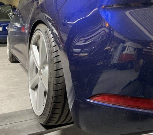

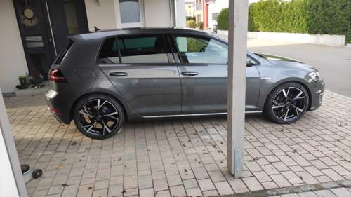

So, dann stelle ich unseren auch mal vor. Verbaut sind:
- Federn EIBACH Pro-Kit E10-85-041-04-22, 30mm vorne / 20mm hinten
- Felgen Diewe Trina 8x18 ET50 mit relativ schmalen 205/40 Reifen, ist total unüblich auf 8" Felgen aber steht so im Gutachten.
- Distanzscheiben vorne 12mm hinten 20mm, die vorderen haben längere Schrauben, die hinteren sind zum Anschrauben
Alles eingetragen, dazu braucht es aber einen Prüfer, der das auch macht. Alles ist für den e-Golf zugelassen, aber die Kombination so eher nicht. Die ganzen jungen Prüfer wollen sich da nicht mehr aus dem Fenster lehnen...
Am Verbrauch kann ich keine Änderung feststellen, weil die Reifen aber recht niedrig sind, zeigt der Tacho bei 100km/h GPS schon 110km/h an. Damit kann ich aber gut leben. Ich hab die Räder so gebraucht günstig gekauft, daher auch ET50. Wenn die Reifen runter sind überlege ich, auf die 225er zu gehen, aber das wird noch ne Zeitlang dauern. Und dann muss ich natürlich wieder zum TÜV.
Weiterhin habe ich die e-Golf Kennzeichnung am Heck entfernt und auch kein E-Nummernschild. Sonderprivilegien brauche bzw. will ich nicht, e-Autos sollten in absehbarer Zeit hoffentlich nichts besonderes mehr sein. Das Logo im Grill und an der Seite sind aber noch dran.

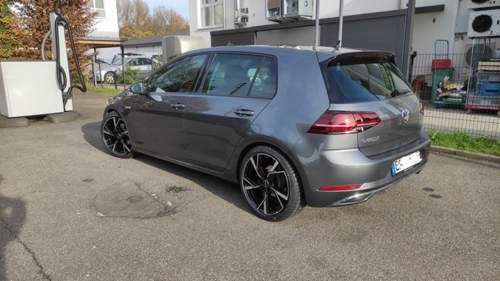

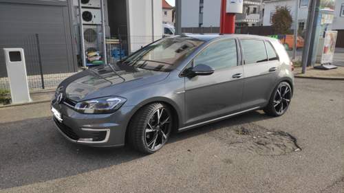

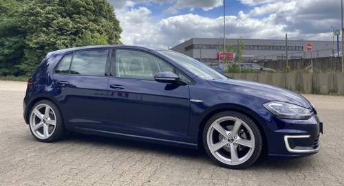

Moin zusammen.
Um die überschaubare Reihe von Bildern aufgebrezelter eGölfe noch etwas zu verlängern: ich hab meine alten Winterräder soeben gegen 7,5x18 GMP Angel ersetzt.
Eintragung steht noch an. Bin mir mit den Spurplatten noch unsicher. Die hatte ich auf den Sommerrädern so drauf. VA20, HA30.
Die Felgen stehen durch ET45 statt 49 nun aber auch noch weiter raus. Wird auch mir dann irgendwann zu eng. Aber die Räder stehen perfekt im Radkasten. ??
Img-20221112
Img-20221112
Img-20221111
Nachtrag: die Spurplatten vorne musste ich wieder rausnehmen. Bei sehr welligen Schrottstraßen hatte meine Frau Berührung zwischen Reifen und Schraube der Radhausverkleidung.
Hinten lässt sich Verbreiterung nicht so einfach reduzieren. Meine H&R 10mm Platten passen nicht weit genug über die Nabe. Bleibt also bei den 15ern. Ohne sieht es zu beknackt aus.
Nun muss ich demnächst beim TÜV antanzen..
Moin,
sieht richtig gut aus! Ein paar Tipps hab ich für Dich: fahr den Wagen mal hinten einseitig auf eine Rampe, Bretterstapel etc. um eine maximale Verwindung zu simulieren. Das ist, was der Tüv ausprobieren wird. Ich hab das mit einem Gabelstapler gemacht, den hat aber natürlich nicht jeder.
Bei mir hat der Prüfer hinten mehr gemäkelt als vorne, ich glaube wegen einer neuen Richtlinie dass die Reifenoberfläche komplett abgedeckt sein muss. Ich musste von 25 auf 20mm gehen, dann war aber alles gut, obwohl immer noch nicht alles abgedeckt war. Hier solltest Du bei Bedenken auch auf die Verbundlenkerachse hinweisen, die federt anders ein als die normale. Dein Problem mit den 10ern hab ich nicht verstanden...
Mein Prüfer ist einer vom "alten Schlag", geht in 2 Jahren in Rente und nimmt noch Sachen ab, die mit Verstand gemach wurden, ohne dass unbedingt eine Nummer drauf steht. Das war hier wichtig, denn obwohl Reifen, Felgen und Spurplkatten jeweils alle eine ABE/Genehmigung für den e-Golf hatten, war in Kombination nichts davon möglich. Er hat das möglich gemacht, da war das Ändern der hinteren Platten für mich absolut akzeptabel. Such Dir älteren Prüfer der aaS ist, (amtlich anerkannter Sachverständiger), der darf sowas dann abnehmen. Die findest Du aber meist nur in der Prüfstelle.
Viel Erfolg und berichte mal!
