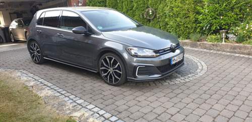

Halllo zusammen,
ich habe gestern "umgebaut"! Im Stützteil sind die richtigen Bohrungen, so das der Anschluss an die Innenkotflügel kein Problem darstellt..
Dafür gab es aber ein Problem im mittleren Bereich, das durch den Ausbau der Schliessteile (5G0853950K (R), 5G0853949H (L)) behoben wurde. Beim eGolf gibt es dort Teile aus Gummi...
Jetzt brauche ich nur noch die SRA-Abdeckkappen in Wagenfarbe, dann ist das Projet abgeschlossen!

wie viel hat der Einbau dich gekostet? Zeit und Geld meine ich
Hi, klar! :-)
Also der eigendliche Umbau hat ca. 1,5 Stunden gedauert und war relativ einfach. Mehr Zeit hat die Teile-Sucherei gekostet... Aber jetzt habe ich eine Liste gemacht.
Das Ganze ist nicht billig! Ich liege so bei 750-800€ und habe den Stoßfänger nicht neu lackiert!
Ich hoffe das ich durch den Verkauf der alten Front auf reale Kosten von 500€ komme.
Egal, es sieht einfach super aus!!! :-)
Hier mal ein aktuelles Foto mit Sommerreifen und einer kleinen "Spielerei" am Grill.
Schade, das es den eGolf nur als Comfortline gab und man sich selber einen "GT" bauen muss.....
P.S. Jetzt schon 16.000km (40% PV-Strom) elektrisch unterwegs und noch immer begeistert!!

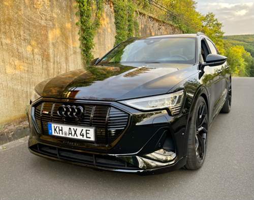

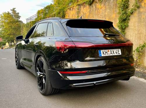

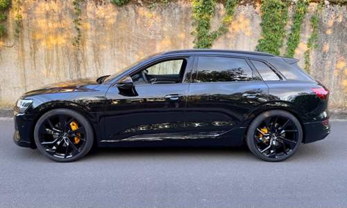

Hier mein E-Golf-Ersatz: Habe meinen E-tron 55 heute nach nur drei Monaten Wartezeit abgeholt und gleich 23“er vom RSQ8 montieren und per OBDAPP 30/25 mm tiefer legen lassen.
Den E-Golf werde ich kommende Woche in den Serienzustand zurückversetzen lassen und an eine Mitarbeiterin weiter geben.
Alle verbauten Teile werde ich veräußern.
Der macht was her! :-)
Alles Gute mit dem neuen Auto.
