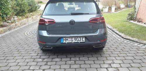

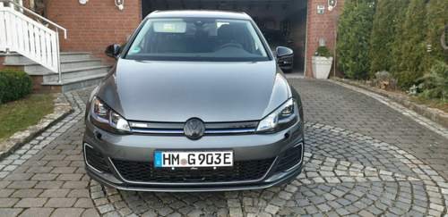

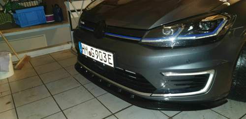

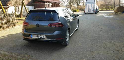

heute habe ich endlich mal ein paar brauchbare Fotos hinbekommen! Kein Regen und halbwegs sauber...
Im Oktober wurden die bezahlbaren förderfähigen eGölfe mit Leder (die Kids reiten...) in unserer Gegend schon knapp, da wurde es leider einer ohne Winterpaket (keine SRA), Kessy und anderen "Kleinigkeiten"...
Ein gut ausgestatteter GTD sollte schließlich "standesgemäß" ersetzt werden.
Da musst halt etwa "nachgebessert" werden:
- Fussraumbeleuchtung
- Einstiegsleisten vom GTD
- Pedalkappen vom GTD
- schwarze Verkleidung B und C Säule (êin schwarzer Himmel wäre toll...)
- Türlichter/Pfützenlicht vorn und hinten
- Garagentoröffner in der Mittelkonsole
- Inbay Ladestation
- GTE Lenkrad
- Ambilight vom GTD
- Diffusor fom GTI
- CSR Schweller
- CSR Lippe (jetzt an der alten Stosssange)
- Dynamische Spiegelbllinker
- Schwarze Embleme und Spiegelkappen
- Winterreifen auf Dijon statt auf Stahl
- Sommerreifen auf Santiago statt Madrid vom GTD
Und aus einem alten Luftfiltergehäuse habe ich einen FRUNK gebaut in den der Ladeziegel passt.

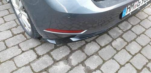

Sieht soweit sehr gut aus! Nur mit dem Diffusor vom GTI hadere ich wegen der Endrohr-Attrappen. Schau‘ Dir mal meinen Diffusor vom TCR-GTI an. Ich habe die Endrohrausschnitte zulamimieren lassen. Da die schwarzen Kunststoffteile in der originalen Frontschürze hochglanz schwarz sind, habe ich die vom GTE auch schwarz lackieren lassen.
Danke sehr! Deiner aber auch! Der schwarz/weiß-Kontrast ist echt super!
In der ländlichen Gegend hier ist weiß allerdings "suboptimal", außer man besitzt eine Waschanlage....
Der TCR-Diffusor war mir etwas "too much", aber die Chrom-Rahmen stören mich auch! Hat die eventuell schon jemand foliert?
Die schwarzen Kunststoffteile würde ich auch gerne lackieren. Was kostet das ca.?
Aber erstmal sind die SRA-Kappen und der Kratzer in der Schürze dran.
Und die Scheiben sollen noch getönt werden. Denke die 85%-Folie sollte passen.
Beim Wechsel auf Sommerräder sollen die Bremssättel noch blau werden.
Und dann muss ich mal schauen, wie die Strassenlage mit den 19" ist. Die waren bis jetzt ja nur mal 2 Tage drauf...
Der GTD mit den Sport&Sound Paket hat damit richtig Freude gemacht, allerdings gibt es hier Strassen, die schon "anstrengend" waren. Ich gehe ja auch auf die 50 zu... :-)

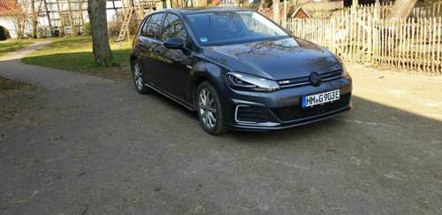

Ich habe mal etwas weiter gemacht. Scheiben sind getönt, die "Auspuffblenden" auch und die SRA-Kappen sind dran...
Hat jemand Federn vom GTD verbaut? Die sollen auch "passen"
