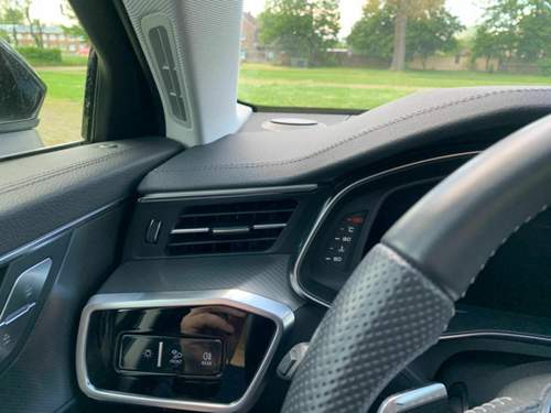

@magnificusjoe schrieb am 13. Mai 2021 um 21:41:48 Uhr:
Ambientebeleuchtung nachgerüstet im Armaturenbrett.
Das ist bisher, die beste Modifikation. mal was unnormales. 🙂 Danke und falls Du noch eine Beschreibung hinzufügen möchtest, mit Teilenummern etc. immer her damit.Du hattest ja geschrieben , das die Auswahl nicht so einfach war.
@markza schrieb am 18. Mai 2021 um 08:42:18 Uhr:
Ambientebeleuchtung nachgerüstet im Armaturenbrett.Das ist bisher, die beste Modifikation. mal was unnormales. 🙂 Danke und falls Du noch eine Beschreibung hinzufügen möchtest, mit Teilenummern etc. immer her damit.Du hattest ja geschrieben , das die Auswahl nicht so einfach war.

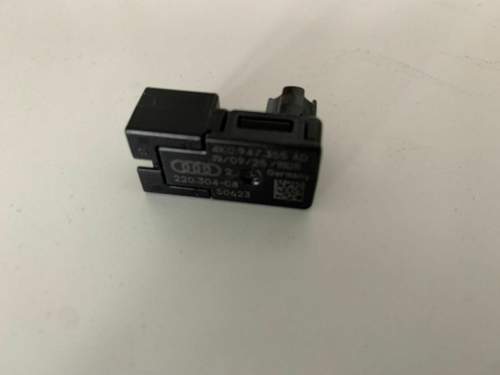

Danke, es war nicht einfach alle die Teile zusammen zu haben, aber es hat funktioniert.
- Kabelsatz (bei Aliexpress gekauft, schwierig zu finden als einzeln Teil)
- "Besondere" Glasfaserkabel, nicht eine transparent, sondern "lichtundurchlässig"
- LED Modul 4K0947355 AD. Es gibt verschiedene versionen von 4K0947355, aber bei mir hat es nur die "AD" version funktioniert, weil MMI obere und untere Farben differenziert. Jede Stecker hat ein Chip fur obere oder untere Farben

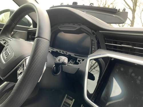

- Audi/Quattro logo Dekorleisten ausbauen, von linke und mittlere Seiten (neben Bildschirm), und Kabelsatz da einstecken
- Handshuhfach ausbauen, von Farher und Beifahrer
- Kabelsatz hinten Bildschirm durchqueren
- Glasfaserkabel mit LED Modul einstecken und im Armaturenbrett einbauen, auf beide Seiten
- Wieder alles schrauben

Sehr schön.
Ist die silberne Umrandung geklipst?
Wie hast du sie ab bekommen?
Und kannst du den link von Aliexpress für die Glasfaserkabel hier posten?

Hier hab ich es alles gekauft, leider die LED Module passten nicht, weil die waren von den Q7 4M.:
https://de.aliexpress.com/.../1005002340938767.html?...
Die silberne Umrandung ist nicht geklipst sondern 'locker' = muss man platz machen zwischen das Armaturenbrett und Umrandung und das Kabel da genau passen. Mit zierleistenkeile kann man es einfach machen.

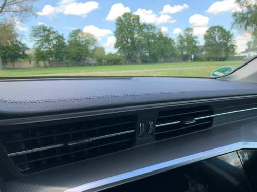

Hast du die Module dann nochmal separat gekauft?
Oder hat der aliexpress Händler dir die richtigen gesendet?
Und wie wird es mit dem Licht gelöst.
Wird der Spalt zwischen der silbernen Leiste größer?
Ja, hab ich. Die Module von Aliexpress waren von Q7 4M.
Ich sollte in die nächste Tage die richtige set bekommen.
Ich hab dann verschiedene module von 4K probiert bis ich die richtige gefunden habe. Bei ebay gekauft. Ich musste es sowieso "anpassen"
Ja, wird der Spalt grosser. Weil der Glasfaserkabel zwischendurch ist, es ist kein Problem.

Vielen Dank.

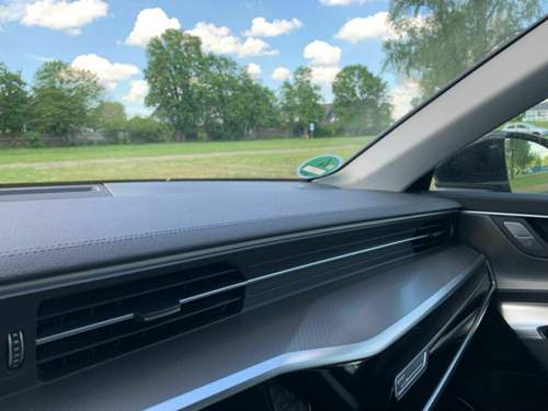

Kannst du mal vom Spalt ein Foto machen?
@magnificusjoe schrieb am 22. Mai 2021 um 22:05:21 Uhr:
Hier
Dankeschön.
Bekommt man eine neue silberne Leiste ?
Oder muss das Armaturenbrett hoch gedrückt werden?
Nein, keine neue Leiste.
Zwischen diese Leiste und Armaturenbrett es ist "leer". Muss man das Kabel zwischendurch passen.
