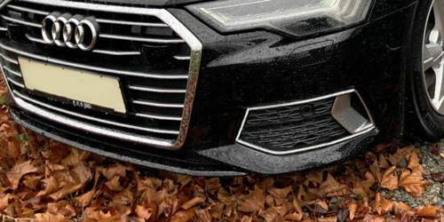

Noch eine andere Frage, ggf. hat schon jemand was ähnliches gemacht oder kann es Photoshoppen... Wie sähe es den aus, wenn man die schwarzen Einsätze anstelle des mittleren "Alustreifens" innen komplett in der "Alufarbe" umrahmen würde (also das es wie größere Einlasse wirkt)? Ggf. kombiniert mit einer gleichfarbigen Spoilerlippe (Alu matt) die man dan in z.B. einfach folieren würde?
Wie schon mal geschrieben finde ich die Optik so nicht so dolle, suche quasi nach einer einfach umzusetztenden Modi da Firmenwagen...
Oder andere Ideen für diese Lufteinlässe wären willkommen ;)
Dank und Gruß
Fredd

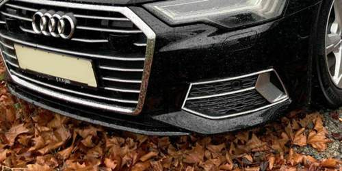

Fredd... bei Verständnis, an seinem Wagen da & dort etwas zu "individualisieren" sähe es IMHO egal wo/wie Du vorne rum zusätzliche Chrom-/Aluakzente setzen würdest, am Ende nur verbastelt aus. Machst Du Chrom um die Einlässe rundum, hast Du max. "China-Look" und zerschießt auch noch komplett das "Design" der Einsätze. Machst Du "Alu-Look" (also "matter") rundherum, schlägt sich das IMHO mit dem Chromglanz-Grill und macht die Sache auch nicht besser. Ich würde das wirklich "original" belassen und an anderer Stelle "pimpen/modden". Aber das war nicht Deine Frage und ich möchte trotz geäußerter Meinung nicht über Geschmäcker anderer richten. Daher anbei ein paar schnelle Photoshop-Variationen. Du könntest aber auch im Baumarkt (oder beim großen Versandhändler) für kleines Geld schmale Klebebänder in Chrom matt/glänzend erstehen und an Deinem Wagen alle möglichen Ideen mit Probeklebungen "simulieren" ;)
Wenn es darum geht, etwas am "Look" zu ändern, käme mir nur eines in den Sinn, nämlich den genau gegenteiligen Weg zu beschreiten und allenfalls Chrom-/Alu-Look in den Einsätzen zu schwärzen (trotz Chrome-Grill) und damit Akzente in diesem Bereich runterzufahren. Dazu ebenfalls Beispiele anbei. Das könntest Du bei Bedarf auch wie Mr.AudiQuattro schreibt mit Plasti Dip reversibel simulieren/realisieren - oder Dir gleich eine "fertige andere Lösung" reinklipsen (wäre ebenfalls reversibel). Es gibt ja diese Einsätze original Audi je nach Modellausführung unterschiedlich gestaltet und jeweils mit/ohne Chromakzente. Für roundabout 70 EUR gäbe es diese Einsätze auch paarweise bei zB AliExpress in unterschiedlichen Ausführungen und ebenfalls mit Chromakzenten oder rein schwarz.
Viel Spaß bei den weiteren Überlegungen!

vielen Dank für die Mühen! Ja mehr Glänzendes Chrom möchte ich auf keinen Fall haben. Dann tatsächlich eher das all Black oder was ich mir auch noch vorstellen könnte das Chrome frame black out. Idee war auch eher Richtung der Optik des S-Line Designs zu kommen, also den Wagen noch sportlicher wirken zu lassen. Das mit den aktuellen Chromeinlässen in Matt sieht für mich auch sehr gebastelt aus, obwohl ja Orginal Audi... Aber gut ist ggf. auch gewollt um sich abzuheben mit dem SLine. Die Chrom Mittelstrebe muss auch jeden Fall weg, die passt finde ich gar nicht...
Vielen Dank nochmal, ich überlege mal weiter ;)

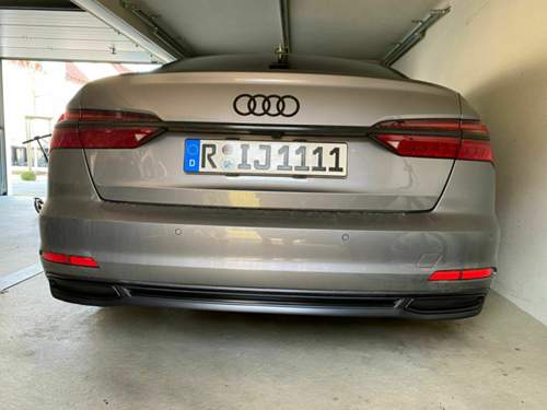

Habe bei meinem alle chromleisten hinten gedipt
.jpg
Ausbauen wäre ideal, ansonsten natürlich sorgfältig abkleben, logisch. Anleitung steht auf der Dose. Wichtig: "Weniger ist mehr", sprich lieber dünnere Schichten pro Sprühdurchgang aber dafür mehr Schichten. Ich habe 5 Schichten gesprüht - klingt komplizierter als es wirklich ist. Die vorherige Schicht darf nicht durchtrocknen, sollte aber etwas antrocknen also hab ich ca. 10min zwischen den Sprühgängen gewartet und dann, wie geschrieben nur dünne Schichten. UND, immer kreuzweise, also horizontal und vertikal, sprühen und immer ÜBER die Ränder hinweg. Deshalb ist ausbauen vorteilhafter, ansonsten sorgfältig und großflächig abkleben. Sobald etwas Wind weht aufpassen, dass der Sprühnebel nicht irgendwo anders aufs Fahrzeug kommt.
Mit diesen Tipps und "Mut zur Lücke" klappt das auch bei dir. Bin auch Laie und ging super.

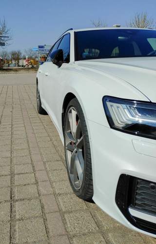

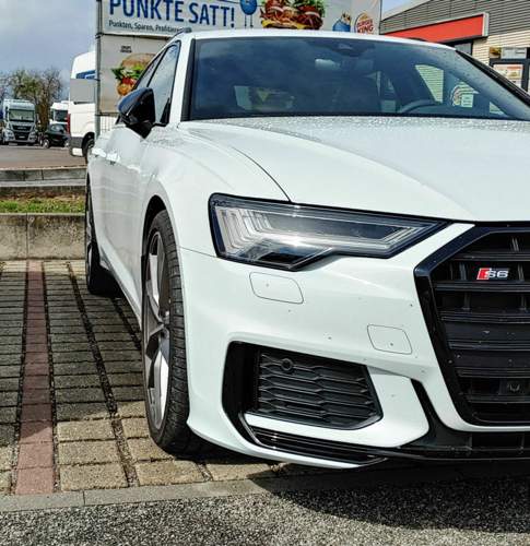

Sooooo - endlich sind die Teile gekommen
Sind jetzt vorne und hinten jeweils 12,5mm (15mm waren wie gesagt unmöglich).
Schrauben sind: 30mm Schaftlänge; M14x1,5x43mm R13 Kugelbund
Kosten:
- 4 Scheiben 108€
- Schrauben 60€
- TÜV 105€
- Eintragung im Schein wird ca. 30€ kosten
Sieht jetzt echt super und stimmig aus!
(aktueller S6 MJ 21; 8,5J x 21H2 ET43 Felge mit 255/35 R21 Reifen)
Hab jetzt noch keine perfekten Bilder aber für den ersten Eindruck isses ausreichend.
Vorher
Nachher
Nachher
+3
Sehr schön - Congratulations! :D
Nur ein Detail zur Bolzenlänge zur Sicherheit angemerkt: "30mm Schaftlänge" passt nicht und wird Dir "reingerutscht" sein. Die originalen Bolzen haben 27mm, die Bolzen des H&R 10er ABE Sets entsprechend 37mm und bei H&R 12er Platten werden lt. Gutachten 40mm Bolzen genutzt. Du wirst Deiner genannten Radbolzenspezifikation nach nun 43mm verschraubt haben.
...und beim S sind Bolzen mit beweglichem Bund vorgeschrieben. Anders, als bei den übrigen A6.
Aaah ja - da hab ich tatsächlich falsch abgeschrieben. Da steht PKW ab 30mm.
Aber das mim Kugelbund werd ich nachforschen.
