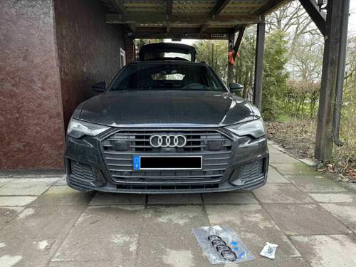

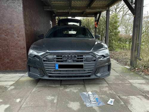

Ich hab mir kurz nach der Abholung auch die Arbeit gemacht und die Embleme gegen schwarze getauscht :)

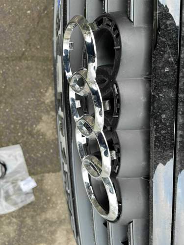

Ausgeklipst hab ich mit einem Plektron und ein paar anderen Plastikkeilen.
Das Heck empfand ich als deutlich schwieriger. Das Emblem selbst zu entfernen war mit einem Haushaltsfön sehr schnell gemacht und ich konnte es ohne viel Mühe abziehen. Der Kleber blieb dann allerdings sehr sauber auf der Heckklappe kleben.
Hätte das neue Emblem keinen Kleber gehabt, hätte ich es so wieder aufsetzen können :D
Mühe hatte ich dann dabei, die Kleberreste rückstandslos zu entfernen. Das war Arbeit für jemanden, der Vater und Mutter erschlagen hat...
Aber das Ergebnis belohnt :)
Front vorher - Emblem chrom
Ausklipsen der Ringe
Front nachher - Emblem schwarz

@beershare schrieb am 2. März 2021 um 20:38:09 Uhr:
Das Heck empfand ich als deutlich schwieriger. Das Emblem selbst zu entfernen war mit einem Haushaltsfön sehr schnell gemacht und ich konnte es ohne viel Mühe abziehen. Der Kleber blieb dann allerdings sehr sauber auf der Heckklappe kleben. Mühe hatte ich dann dabei, die Kleberreste rückstandslos zu entfernen.
Bist Du auch mal dem Fön auf den Kleber gegangen? Alternativ geht auch sowas hier oder nicht ganz die feine Art mit Nagellackentferner. Letzteren hab ich auch schon verwendet, und keine Rückstände oder Fehlstellen dadurch erzeugt.
...die Kleberreste rückstandslos zu entfernen. Das war Arbeit für jemanden, der Vater und Mutter erschlagen hat...
:D ...besser hätte ich's nicht beschreiben können - was für eine Popelei trotz vorab und zwischendurch Heißluft. Ich habe auch einen an sich guten Klebereste-Entferner eingesetzt (wieder und wieder), aber eine gute Zeit war ich da schon am "rubbeln" :D
Gratuliere zur "Schwarzarbeit"!
Flächendesinfektionsmittel oder Waschbenzin helfen Wunder...:)
Das schaut gut aus, gefällt mir gut! Ist das Vesuvgrau?
@DVE Ja, hab immer zwischendurch mit dem Fön wieder erwärmt, bis mein Daumen geglüht hat :D Hab's vorsichtig in folgender Reihenfolge mit Chemie versucht: Wasser mit Autoshampoo, WD40, Silikonentferner, Spiritus und mit härteren Sachen wollte ich absolut nicht ran. Kleberentferner hatte ich nicht und bekommt man auch in der Coronazeit ja nicht "mal eben"
Deshalb war Knochenfett angesagt :) Nachher dann etwas poliert, Emblem aufgeklebt und fertig!
