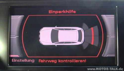

Themenstarteram 21. Dezember 2012 um 9:01
habe mir 2009 einen Audi A4 Avant gekauft.
Leider habe ich nur die Parkkontrolle Hinten ohne Anzeige fürs Radio Concert.
Habe schon öfters gelesen das man solche sachen neu Codieren kann aber wo und wie, weil mein freundlicher sagt sowas weiß er nicht.
Könnt Ihr mir helfen. Weil von Audi bekomme ich keine Antwort.
Vielleicht hab ihr das schon gemacht Anzeige im Bildschirm Hinten.
Wie kann ich das Zeicherwischen Aktivieren und Wie,?
Danke
Schönes Fest
Dominic
am 25. Dezember 2012 um 18:03
I did it on a car with MMI 3G (one with DVD, one with hard disc):
1. Go to module 10 - Park / Steer assist
2. Security Access - 16 -> The access code is 71679
3. [Coding – 07] --> Long Coding Helper --> Byte 0 - Bit 4 -> put Optical illustration to 'on'.
Please let me know if it also worked for your cars.

Endlich, Snaki hat mich verstanden!
Wäre natürlich schön, wenn nur die Einparkhilfe hinten vorhanden auch beim 3G nur hinten was angezeigt wird.
Vorne gar nichts.
So wie auf dem Bild dargestellt.

MMI 3G (low), 4Kanal Einparkhilfe + RFK: funktioniert,
aber: sofort nach rausnehmen Rückwärtsgang Anzeige aus (egal, ob Bild oder Balkenanzeige).
Vorher: 20km/h und ca 20 sek Abschaltschwelle.
Abschaltschwelle auf 20km/h (wie vorher konfiguriert) codiert (da bei unkonfig "rausgeflogen" auf Standart)
-->keine Änderung, nach rausnehmem Rückwärtsgang Anzeige "weg" (= nicht mehr im RFK Modus).
Ich hoffe, es liegt an noch nicht durchgeführter Umkonfig auf APS+ (obwohl Umschalten etc im MMI alles funktioniert).

Soderle,
nochmals alles durchcodiert, Ergebnis:
Anzeige funktioniert mit RFK wie beschrieben, nur "ohne" Abschaltschwelle (egal welche Bits geschoben werden).
-sofort nach rausnehmen Rückwärtsgang Anzeige "weg" (Steuergerät "vergisst" dann andauernd die Abschaltschwelle).
Wieder auf "nurRFK" zurückcodiert--alles ok, wie vorher.
Also:
MMI 3G mit RFK und 4 Kanal Parkhilfe eher suboptimal--bzw die in diesem Fall richtige Codierung muss noch gefunden werden.
(RFK ist m.E. eh' die bessere Wahl ;-) )
Abstandsbalken vorn werden angezeigt, mit roten Balken auf "Nullabstand"

Themenstarteram 2. Januar 2013 um 16:33
War heute in der Audi Werkstatt zum TÜV und bremsflüssigkeit wechseln und habe dann gefragt ob sie mir 2 Sachen codieren können, sagten sie ja kein Problem.
Als ich dann abends wieder in die Werkstatt kam, meinten sie das nur die zeigerwischen codieren ging, nicht das mit der Grafik PDC hinten
Kann man nicht mit der original Software lässt das nicht zu, habe die Grafik mit den 3 Bilder von Seite 1 mitgenommen.
So ein Scheiß das ärgert mich jetzt, dachte das geht bei anderen geht das auch :-(
Wohne im Raum Kulmbach 95326)Oberfranken, wer kann mit da helfen oder codieren, hoffe auf eure Hilfe
Viele audi Händler bekommen es nicht hin , daher am besten gleich jemand fähigen mit VCDS suchen
Dann kann man sich auch gleich den Rest mitcodieren lassen
Gruß Andy
