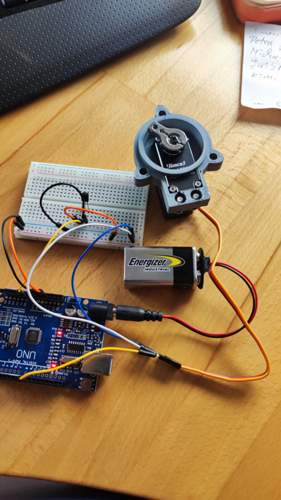

Ein fröhliches Moin von der Küste. Zu der Bimetall Kaltstarteinrichtung habe ich mir ein paar Gedanken gemacht und möchte meinen Vorschlag vorstellen. Die jetzige Lösung basiert ja darauf, ob Strom anliegt, oder eben nicht. Die Motortemperatur spielt eigentlich keine Rolle. Folgende Lösung habe ich mir ausgedacht und auch schon als Modell aufgebaut. Das Bimetallteil kommt weg und an diese Stelle ein gedruckter Adapter aus ABS, aus dem 3D-Drucker. Bestückt mit einem Servomotor, der sich winkelgenau steuern lässt. Dazu ein Wärmefühler und ein Arduino Microcomputer. Auf dem Computer läuft ein kleines Programm (Sketch) in Dauerschleife, sobald er mit Strom versorgt wird über die Zündung. Der Wärmefühler liefert die Information und entsprechend öffnet sich die Starterklappe. Allerdings gibt es noch offene Fragen. Beim Versuchsaufbau ist bei 20° die Klappe geschlossen und bei 80° komplett geöffnet. Sind die Temperaturen so ok? Die lassen sich im Sketch einfach verändern. Nächste Frage ist, wo der Temperaturfühler am Besten platziert wäre. Der praktische Ablauf ist so: Gaspedal treten und Zündung ein, jetzt fährt der Servo, innerhalb 1 Sekunde die Klappe zu. Ist der Motor kalt, 20° oder weniger, öffnet sie langsam mit steigender Temperatur. Ist der Motor warm, fährt sie, entsprechend der gemessenen Temperatur, in die dazu passende Stellung. Unter 20° und über 80° macht der Servomotor nichts. Schreibt was dazu, ich bin gespannt auf euren Input.

Der "Schreibtisch" Versuchsaufbau. Die Batterie fällt später natürlich weg. Da nehmen wir den vorhandenen Anschluss von der Kaltstartautomatik.

der Arduino läuft sofort los wenn die Zündung eingeschaltet wird. Die Zeit bis zur ersten Stellung der Klappe, meistens ja zu, weil der Motor kalt ist, ist etwa eine halbe Sekunde. Also alles wie vorher. Gaspedal einmal treten um die Stufenscheibe zu entsperren, Zündung ein und starten. Fertig. Ich sehe das nicht als Geschäft, sondern als Gehirntraining. In meinem Alter muss man was tun.
Leerlutschen kann der Arduino nichts, weil ohne Zündung keine Spannung anliegt.

Für Schleich kann ich das hoch setzen, reichen da 8-10 Sekunden, oder doch lieber Minuten? Geht alles.

Wenn der Thermofühler da ist, starte ich weitere Schreibtischversuche.
Noch eine Frage hätte ich. In welchem Intervall soll der Sketch abgearbeitet und die Klappenstellung nachgeregelt werden? Das ist im Sketch einfach zu ändern. Im Moment steht das auf 2 Sekunden, kann aber auch höher gestellt werden, z. B. auf 5 oder 10 Sekunden. Oder irgendwo dazwischen.
Ich glaube das muss man im Betrieb testen. Aber je öfter umso flüssiger läuft es.
Falls jemand parallel mitbauen will, kann ich gerne Hilfestellung geben. Der finanzielle Aufwand ist eher bescheiden und den Sketch würde ich weitergeben. Wichtig ist, dass ein Computer oder Laptop vorhanden ist und man Spass an der Sache hat. Das ist auch mein erstes Arduino Abenteuer, was ich jetzt mit 74 Jahren angefangen habe.
Ich denke im 5 sekundentakt sollte völlig ausreichend sein. Das ist ja alles sehr träge mit der Erwärmung.
