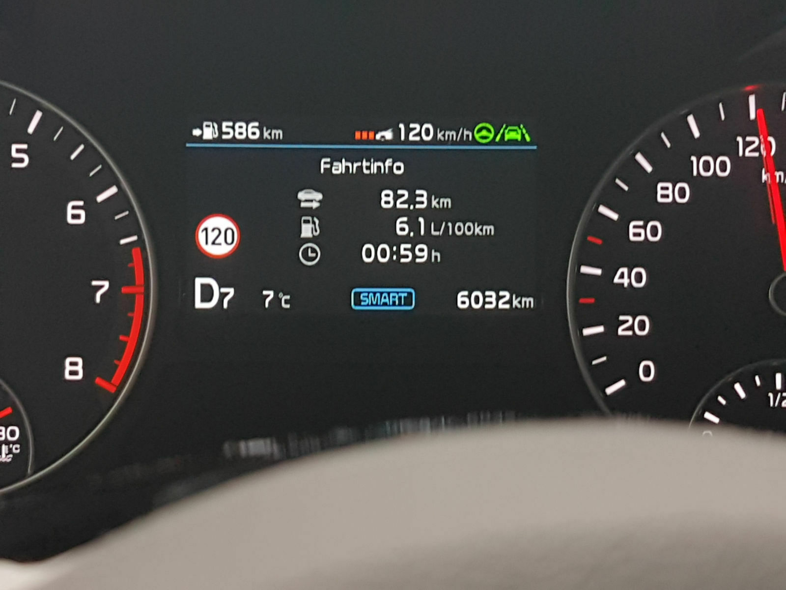

Sooo.. heute konnte Papa endlich seine kritischen 5 Minuten ausleben.
Fahrstrecke 2x 80 km. Davon jeweils 50 km Autobahn und 30 km Landstraße (quer durch den Harz - Smartmodus). Auf der Autobahn 190 bis 220 km/h (Sportmodus) nahezu durchgehend - ja es war tatsächlich möglich.
BC am Fahrtende: 12.4 Liter.

Aktuell sind wir bei knapp 4000 km.
Laut Spritmonitor bei 9.5 Liter im Schnitt. Das ganze bei gemischter Fahrweise.
Sobald du seinen kleinen Hubraum forderst, nimmt er sich halt auch einfach einen Schluck.
