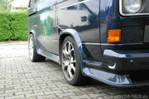

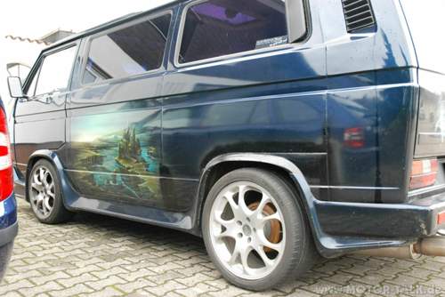

Ich ahb einiges gemacht
Projektzwo Umbau
Alufelgen
Motorumbau auf 145PS 1,9L TDI aus einem Audi A4
Schau dir mal die Bilder an
Dsc-0006
Es ist nicht einfach richtig gute Sachen zu finden.
Die Bereifung war eine große herrausforderung
vorne 235/40 auf 8,5 *18 Zoll
hinten 295/30 auf 9,5 *19 Zoll
Der Schiebetürbügel musste um ca 10 cm verlängert werden.
Aber aus Zeitgründen möchte ich den Bus verkaufen.
Wenn jemand interesse hat
hier meine Nummer
0160/1807163
Gruß VWBUS0504
Dsc-0012
am 30. März 2009 um 10:51
mit dem türbügel schockst du hier niemanden mehr. Hast du verlängert und den anschlag geändert oder einen zusätzlichen anschlag in der schiene verbaut. ich bin nämlich noch nicht ganz zufrieden mit meiner tür. sie könnte etwas mehr anligen, wenn sie geschlossen ist. ich krieg aber nix mehr eingestellt. irgendwo wehrt sie sich ein bisschen
reicht die traglast der felgen für das "normale" gewicht?
