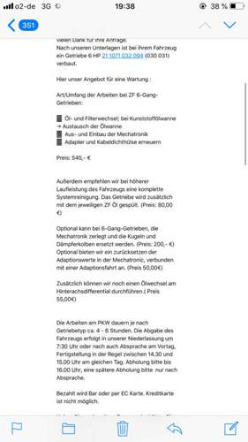

wollte jetzt nicht unnötig einen neuen Thread öffnen. Soo nun zu meinem Anliegen. War heute in einer Berliner Getriebewerkstatt um mir einen Preis für einen Getriebeölwechsel mit Mechatronikausbau und Dichtungswechsel, also Dichtungshülsen und Dichtbrille oder wie es heissen soll, einzuholen. Wenn ich die Ölwanne und die Dichtungen selber besorge wollen die mit Rechnung 500€ und ohne 450€ haben. Öl ist original ZF. Haben auf mich einen seriösen Eindruck gemacht. Ohne Rechnung könnten die mir in mein Scheckheft einen Stempel mit der Kilometerzahl und was gemacht wurde eintragen. Was denkt ihr über den Preis? Ist es in Ordnung oder überteuert??
Würde mich um Antworten und euren Meinungen freuen.

Habe letzte Woche eine Spülung machen lassen (bei ZF). 595 Flocken inklusive Öl, Wanne, Dichtungen, Hülse.
Fand es trotzdem recht teuer aber wenn ich deins lese ist deins ja noch teurer wenn ich mal grob überschlage.
Hallo @injectinthearm begründet haben die mir den Preis so, dass die gesagt haben, dass das Getriebe ein wenig gesenkt werden muss um die Hülse vom Elektrostecker einsetzen lassen zu können. Ich fand es auch ein wenig happig aber die Preise in Berlin sind generell sehr überteuert. Eine Getriebewerkstatt wollte sogar nur für die Spülung 597€ haben obwohl Öl von Liqui Moly eingefüllt wird.

Hier damals die Anfrage in Berlin
