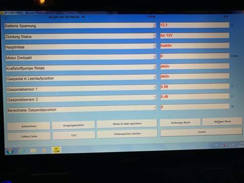

Man kann sich die Werte vom Gaspedal+Drosseklappe als Spannung anzeigen lassen, im OPelCOM.
Denke da wird aber nicht das Problem liegen.

@rosi03677 schrieb am 19. Juni 2019 um 22:06:02 Uhr:
Schaue Dir mal den Wert Motordrehzahl
bei Motor aus an,ergo nur bei Zündung an.
falls da eine 25U/min da steht,wird der KWS defekt sein.

Ja mitn OPcom kann man sich die Werte anzeigen lassen. Damit hab ich den Fehler bei mir eben auch gefunden.

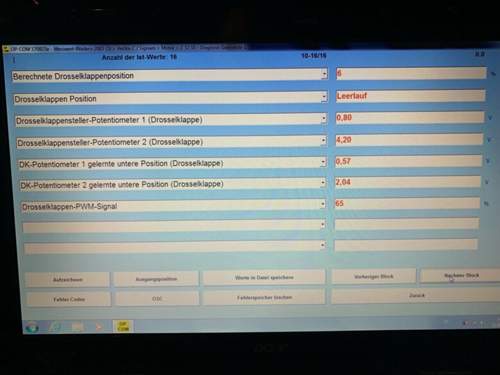

Also die Motordrehzahl liegt bei 0 aber das PWM Signal schwankt wie nichts gutes, kann die Drosselklappe auch durchgemessen werden oder sollte es nur am Kabelbaum liegen?
Eventuell ist es ja auch nur ein bestimmtes Kabel.
Ich würde nur ungern alles auf Verdacht tauschen, zumal ich das Problem mit dem ausgehen bis jetzt nur sehr selten hatte.

Der Wert vom PWM-Signal ist viel zu hoch für DK-Leerlaufposition

Das ist egal ob der Motor an oder aus ist. Das PWM-Signal ist der Wert, mit wie viel % der Spannung die DK angesteuert wird grob gesagt. Das ist sozusagen eine Servoansteuerung wie auch beim Modellbau.
Deine DK ist ja 6% geöffnet im Leerlauf, dann kann das PWM-Signal keine 65% haben.
Ich schau dann später mal bei mir wie hoch es normal sein müsste.
Ach ja, ist das PWM-Signal ruhig bei 65 oder geht es hoch und runter?
Was passiert, wenn du bei Motor aus das Gaspedal voll durch drückst und drauf bleibst?

Das PWM wandert rauf und runter, wobei das so schnell ist, dass die Zahlen nicht gelesen werden können.
Mit dem Gaspedal werde ich nachher nochmal schauen.
Dann stimmt definitiv was nicht. Das Signal darf nicht wandern, sondern muss relativ ruhig sein.

schaut euch mal die Werte der Drosseklappe an ,im Omega selbe Motorgeneration,
ein Y32SE der Vorgänger vom Z32SE,selbe Motorsteuerung !
die Öffnung der Drosselklappe ,65% ist schon erstaunlich hoch ,
aber die Drosselklappe wird ja angesteuert vom MSTG ,
auf Grund von Signalen anderer Sensoren/Bauteilen .
ein defekter LMM mit falschen Werten kann über das MSTG die EDK falsch ansteuern!
