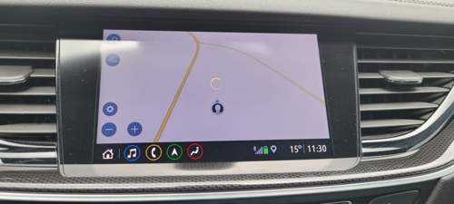

wenn ich mein Auto starte, nimmt mein Navi immer ganz automatisch ein ganz spezielles Ziel und startet die Navigation an den Ort. In dem Fall der Arbeitsplatz. Obwohl vorher, als ich das Auto abstellte überhaupt keine Zieleingabe aktiv war. Ich habe das navi schon auf Werkseinstellung zurück gesetzt, trotzdem übernmmt er immer das Ziel. Das nervt! Hat einer einen Tipp????

Themenstarteram 22. Oktober 2022 um 17:41
Habe ich natürlich gelöscht, Navi auf Werkseinstellung. Beim Start kommt trotzdem:
Fahrt wird fortgesetzt.
Obwohl kein Ziel ei gegeben ist/war.

Ich gehe davon aus das du diese fortgesetzte Fahrt auch oben rechts beim roten X unterbrochen hast.

Themenstarteram 23. Oktober 2022 um 13:17
Ja, ich bin im Außendienst tätig und habe ständig andere Ziele. Trotzdem führt er mich in etwa 80% aller Fälle immer an das eine Ziel.
Dann also das rote x rechts oben und neues Ziel eingeben.
Wenn ich am Wochenende z. B. privat unterwegs bin und das Ziel kenne, also die Navigation überhaupt nicht starten möchte, dann macht er das auch sehr gerne.

Da wird dann wohl das Navi an sich das Problem sein. Wird wohl heißen Software neu oder Gerät neu, denke ich. Da ja Reset bzw Strom weg nichts bringt.
In den Einstellungen des Navis gibt es irgendwo den Punkt...
"Intelligente oder Vorausschauende Routenplanung"
Ist das vielleicht aktiviert?
Themenstarteram 24. Oktober 2022 um 17:51
Ich habe es sowohl aktiviert, als auch deaktiviert probiert. Dadurch ändert sich überhaupt nichts. Ich merke da ganz unabhängig von meinem Problem auch sonst keine Veränderung.

Diese Funktion geht nur mit HotSpot Verbindung und soll dann Staus und gemeldete Baustellen erkennen..........
