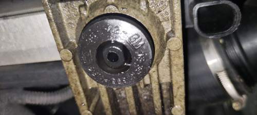

Guten Tag, ich habe ein Problem aus diesem Gummistopfen tropft Öl und ich habe keine Ahnung wozu er gehört.
Vielleicht könnt ihr mir helfen.
Danke schon mal im voraus
Bild 1
Bild 2
9 Antworten
Welcher Motor, wie ist die Lage von dem Bauteil?
Fragen über Fragen.
Aber schau dir doch zuerst einmal den Ladeluftschlauch an, wenn es sich um einen A20DTx Diesel handelt.
Themenstarteram 14. August 2023 um 11:36
@gott in rot schrieb am 14. August 2023 um 13:30:00 Uhr:
Fragen über Fragen.
Es ist ein 2.0 CDTI Diesel Motor, das Bauteil liegt vorne rechts direkt hinter der Stoßstange.
Mfg
Das sind die unteren Kühlerpackethalterungen. Der Gummi dichtet nichts ab, sondern hält die Kühler in Position.
Wenn hier was unten tropft, muss es vorher oben drauf gekommen sein und läuft dann einfach durch.
Also auf die Suche gehen was oben drauftropft.

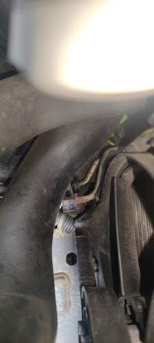

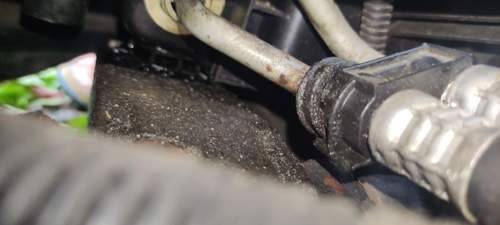

Themenstarteram 14. August 2023 um 15:37
Ich habe die Stelle gefunden, es ist die rechte Leitung aber von was ist die Leitung?
Bild 1
Bild 2
Sieht aus wie die Leitung der Klimaanlage - die Leitung zum vorderen Klimakühler.
Line to the oil cooler?
If it has quick connector between metal pipe and hoses then definitely line to the oil cooler.
Ich bleibe beim Ladeluftschlauch.
So wie man oben in der Ecke schön die Ölvernebelten Stellen sieht.
Die zwei Aluleitungen sind die Kühlerschläuche für Automatikgetriebe.
Wenn das Öl bisschen an die rötliche Farbton anzeigt ist es Automatikgetriebe Öl aber wenn es schwarz wirkt dann hat der Ladeluftschlauch einen Riss.
