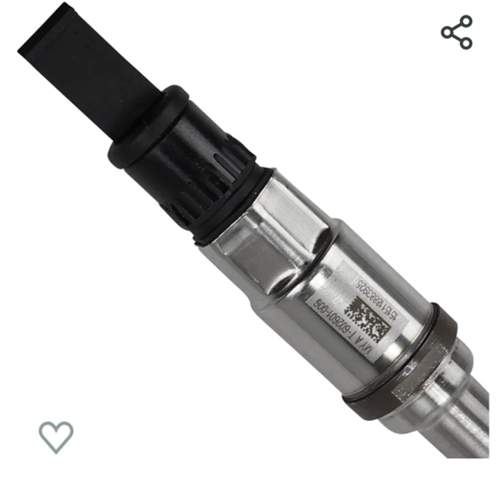

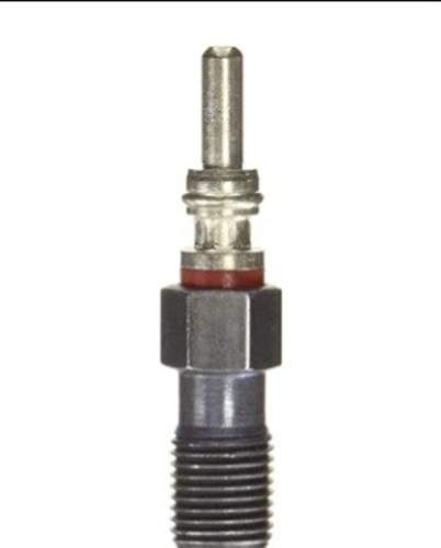

Du erkennst den Unterschied zwischen den Glühkerzen mit oder den Kerzen ohne Sensor, wenn du den Kerzenstecker abziehst.
Mit Sensor haben die Glühstifte einen schwarzen Kunststoffkopf. Die Stifte ohne Sensor sind oben "nackig". Siehe Bilder.
Meist sind 2 Kerzen mit Sensor und 2 Kerzen ohne Sensor verbaut. Es wird empfohlen, beide Kerzen zu wechseln.

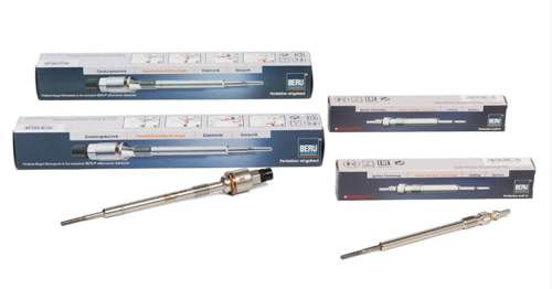

Das ist beim Insignia mit A20DTx Motor leider nicht der Fall, da gibt es 3 Möglichkeiten.
4x ohne, 4x mit und 2x mit/2x ohne
Hier mal beide Kerzen nebeneinander
