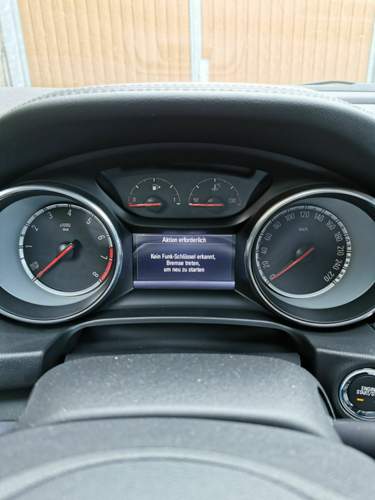

So, habe jetzt auch nochmal getestet und zu folgender Erkenntnis gekommen.
Habe das Auto gestartet und bin mit dem Schlüssel ausgestiegen und habe die Tür geschlossen.
Auto zeigt keine Meldung an.
Bin ins Haus gegangen und habe den Schlüssel ausser Reichweite abgelegt und bin wieder raus gegangen und eingestiegen.
Auto hat immer noch nichts angezeigt.
Ne kleine Runde ohne Schlüssel gefahren und Auto wieder Zuhause abgestellt.
Erst beim Motor abstellen zeigt er die Meldung auf dem Foto an und der Motor ist aus.
Allerdings kann ich den Motor ohne Schlüssel erneut starten und kann somit weiterfahren.
Auf der einen Seite ist es ja okay, dann kann man im Fall des Falls wieder zu seinem Schlüssel fahren, auf der anderen Seite auch ziemlich erschreckend. Da kann ja jeder der dir das Auto unterm Arschl weg klaut auch ohne Schlüssel rumfahren.
Mich wundert nur, daß er bisher immer angezeigt hat, wenn ich mit Schlüssel in der Tasche nochmal ins Haus gegangen bin und der Motor lief und meine Frau im Auto saß.
Vielleicht hat es mit irgendeiner Einstellung im Menü zu tun, das er es anzeigt oder nicht.
