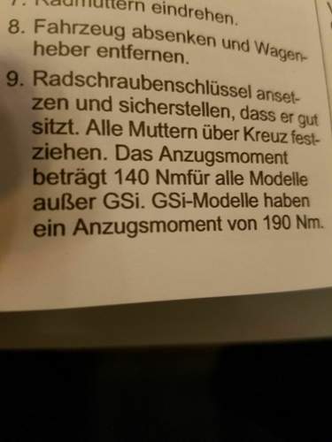

@Thue184 schrieb am 15. Februar 2021 um 17:12:34 Uhr:
Da ich auf Arbeit auch mit großen Drehmomenten zu tun habe, finde ich 190 Nm für eine Felge schon mächtig gewaltig. Die Gewinde stecken das weg, aber die armen Leichtmetallfelgen... Aber wenn das so vorgegeben ist, wird es schon seine Gründe haben.
Hab mal nachgeschaut: BMW 5er 130 Nm; X5, X6 140 Nm
Mal bei MB Vito schauen wurde auf 200 hochgestzt.
@slv rider schrieb am 15. Februar 2021 um 19:10:49 Uhr:
insignia mit 2 unterschiedlichen bolzengrößen habe ich auch noch nie gesehen.
k. a. was das für Fahrzeuge sein sollen.
Keine Blozen Muttergröße und Insignia A Bj.2013 hat 150nm
@alfaklaus1 schrieb am 16. Feb. 2021 um 16:26:20 Uhr:
Hier geht es nicht um den Insignia A?!
@Ursel1234 schrieb am 16. Februar 2021 um 17:50:46 Uhr:
Ah dann nur die M14 Muttern auf den M12 Bolzen fertig????????.
Hä 14 auf 12 ok
MJ 18 ist im geheimen Buch echt 125 angegeben, Sollte es auch SW 19 sein ist es ein Druckfehler oder wurde in der laufenden Serie geändert Fragen über Fragen da bin ich mit den 140 fein raus. MJ 20 ohne SW22 und GSI.
@Ursel1234 schrieb am 16. Februar 2021 um 18:34:33 Uhr:
Dann aber nur 140.
Wirst du bei M14 Mutter auf M12 Bolzen nicht schaffen. 😁
Hatte beim A original Opel Sommer Alus mit SW 22 Mutter und von Rial Winter Alus mit SW 19 Mutter.
Jetzt beim B sind beide original Opel mit gleicher SW
Kein Problem Loctite 2700. Beim nächsten Wechsel messe ich mal. SW 19 heißt ja nicht automatsch M12.
