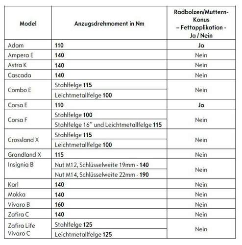

für die hobbybastler ->
Bild #210106553
@slv rider schrieb am 15. Februar 2021 um 07:14:34 Uhr:
Das sind doch mal Angaben. Wofür steht die Nutzung??????
Genau! Ich muss auch unglaubliche 190 Nm aufwenden ... ??
Da ich auf Arbeit auch mit großen Drehmomenten zu tun habe, finde ich 190 Nm für eine Felge schon mächtig gewaltig. Die Gewinde stecken das weg, aber die armen Leichtmetallfelgen... Aber wenn das so vorgegeben ist, wird es schon seine Gründe haben.
Hab mal nachgeschaut: BMW 5er 130 Nm; X5, X6 140 Nm
Ich finde 190 definitiv auch zu viel. Wenn ich unsere Drehmomente auf der Arbeit Vergleiche mit denen ist schon Wahnsinn
