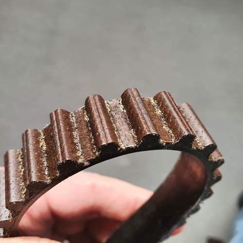

Bei meiner Wartung am 25.11.2021 (57.893 km) wurde bei der Übergabe so ein "optischer" Check gemacht und der Riemen für gut befunden (weil nicht breit und nicht aufgequollen).
Ich war aber misstrauisch und hatte mir vorgenommen den Riemen bei der nächsten Inspektion vorsorglich wechseln zu lassen, egal was der Mechaniker sagt oder was das Wechselintervall sagt. Da ich Corona-bedingt nur sehr wenig gefahren bin sah ich da keine Eile (ich bin zwar wenig km gefahren, aber wenn, dann je ca. 60 km, also kein typisches Kurzstreckenprofil).
Bei der nächsten Wartung 26.09.2022 (60.596 km) habe ich nun auf eigenen Wunsch den Riemen mit wechseln lassen und habe mir das alte Teil auch aushändigen lassen.
Er war nicht aufgequollen, aber er war steinhart und was mich besonders ärgerte war der Zustand der Innenseite bei den Zähnen.
Bei allen Zähnen war die Oberfläche an den Kanten der Zahnflanken auf- und abgebröselt.
War also nur eine Frage der Zeit bis die ersten Zähne ausfallen. Wie das aussieht kann man in dem einen Bildchen sehen (nicht mein Riemen). Die andern beiden Bildes sind von meinem Riemen.

Zahnausfall
Mein alter ZR
Mein alter ZR
