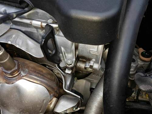

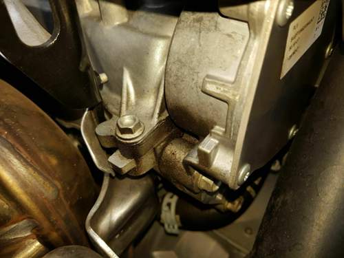

Hat jemand von Euch Erfahrungen mit Öl im Bereich der Vakuumpumpe?
Motor 1,0T 115PS.
Dort breitet sich immer wieder Ölnebel aus, im Frühjahr wurde wegen seltsamer Geräuche darin schon einmal die Vakuumpumpe samt Dichtung getauscht, danach sollte abgewartet werden, ob das Öl wiederkommt.
Kommt es. Wie ist es bei Euch? Könnte ja auch die Ventildeckeldichtung sein.
Fotos gibts dazu.
