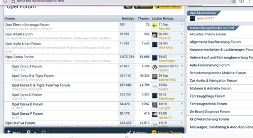

Bitte demnächst in das richtige Unterforum posten,Danke

Einfach zuerst in das Stammforum gehen, z.B Opel dann ein passendes Unterforum aussuchen z.B Corsa D und dann ein neues Thema eröffnen.

Unterforum
@Haribo11 so hab ich das gemacht eigentlich aber anscheinend war das doch nicht so ganz richtig
