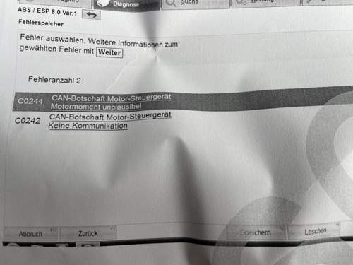

ich habe ein Problem mit meinem Opel Corsa D.
Sporadisch, alle 1-2 Wochen leuchtet nach dem Start
die ESP Lampe, die MKL blinkt (kein dauerhaftes Leuchten) und der Motor ruckelt. Nach einem Neustart ist dann alles wieder in Ordnung.
Werkstatt 1 hat 2 Fehlercodes ausgelesen und hat nichts feststellen können.
Werkstatt 2 (Opel) konnte nichts feststellen und will für 600 Euro das Zündmodul und die Kerzen wechseln. Kerzen und Modul sind vor 3 Jahren gewechselt worden.
Fehlermeldungen anbei.
Was tun?

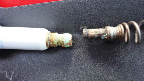

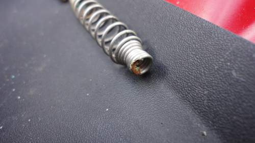

Baue das Zündmodul aus und schaue dir die Kontaktfedern an.
Wette mit dir diese sind Korrodiert inkl. Widerstand.
Zündmodul ausbauen und die schwarzen Gummitüllen abziehen.
Wird dann wohl so bei dir aussehen.
Kontaktfeder und Widerstand
Kontaktfeder

Die Fehlercodes sind in meiner Eröffnungsnachricht angehangen.

Die Werkstatt hatte darauf eigentlich geachtet als die die Inspektion und die Zündkerzen gewechselt haben. „Eigentlich“. Wenns korrodiert ist, liegts tatsächlich am Modul und nicht an den Kerzen?
@Andi83
Du glaubst doch wohl nicht das eine Werkstatt die Gummihülsen abzieht?
Da muss man schon tiefer in das Zündmodul in die 4 Schächte schauen.
Und nicht selten gehen diese Zündmodule auch mal öfters defekt, vor allem bei No Name Ware.
Gerade mal geschaut nach dem Fehlercode C0244.
Eigentlich ein fehlerhaftes CANBUS Signal vom ABS Block und der Steuerung.
Aber zuerst sollte das Zündmodul überprüft werden ob es defekt ist bzw. die Zündkerzen wie schon von mir beschrieben.
Wegen C 0244
Korrodierter Stecker vom ABS-Modul !
Die Krankheit schlechthin beim CORSA D.
Neues ABS-Modul einbauen lassen.
Und das Zündmodul muss neu !
