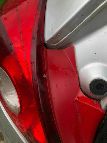

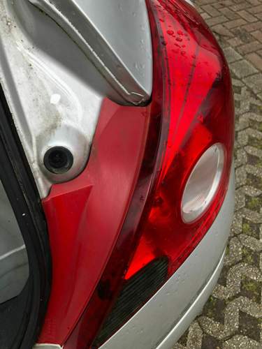

Hallo Zusammen,
Ich hoffe es kann mir schnell jemand weiter helfen.

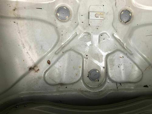

In unserem Opel Corsa D 1.4 Automatik 3 Türen befindet sich in der Reserveradmulde Wasser.
Der Kofferraum ist an sich trocken bis zur ersten Ablage und an den Seiten auch.
Es ist an der 2 Ablage nass. Die Pfütze ist in der Mulde.
Kann ich Abflüssen säubern? Wenn ja, wo genau befinden sich diese?
Die Dichtung um die Dachantenne ist lose. Der Dachhimmel ist allerdings trocken.
Rücklicht links
Reserveradmulde
Rücklicht Rechts

Das hatte ich auch. Bei mir war es die Kofferraum Dichtung selbst (Heckklappe) und die Notentlüftung rechts. (befindet sich hinter der Stoßstange. Am besten kofferraum nackig machen und von außen Wasser drüber laufen lassen während innen einer sitzt und beobachtet.
Weis jemand was es jetzt war?
Lösung steht doch da. Innen alles nackig machen und einen rein setzen lassen der guggt wo es rein läuft. Was anderes hilft da nicht.
Macht ne Werkstatt auch nicht anders.
Und nur weil bei mir dies und jenes war, kann es bei dir wieder anders aussehen und es is zb nur die Dichtung oder nur die notentlüftung. Oder ganz was anderes.
@Emre43 schrieb am 6. November 2023 um 17:52:58 Uhr:
Es ist wohl meistens die Zwangsentlüftung hinter dem Stoßfänger.
Ich habe auch Ewigkeiten gesucht, in einem Extremfall hatte ich genau 10L
Wasser in der Mulde (das übrige Fahrzeug ist knochentrocken), ich werte das
als Konstruktionsfehler.
Das Wasser rauscht in großen Mengen vom Dach über die Ablaufrinnen hinter
der Heckklappe, und vor allem, hinter den Rückleuchten vorbei und von beiden
Seiten unten mittig zusammen.
Und genau da sitzt die Zwangsentlüftung.
