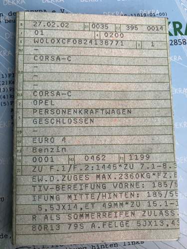

Hi, ich habe keinen Aufkleber mit dem Farbcode gefunden. Kann das wer so herausfinden? Ist so ein dunkelblauer Ton.
Fahrzeugidentifikationsnummer: W0L0XCF0824138771
2.1: 0035
2.2: 395 0014
5 Antworten
Und wo kann man diese Farbe bestellen?
Du müsstest im Motorraum so ein Typenschild haben:
unterste Zeile in der Mitte ist der Farbcode (bei mir 147)
diesen bitte ablesen
Farbe Nocturnoblau
Farbnummer 20H (36U)
Es kommt auf die Menge an die du brauchst, nur ein Lackstift oder Farbdose ( Opel , Ebay ) z.B. oder viel mehr an Menge, dann...
Opel oder bei einem Lackierbetrieb mischen lassen ...
Kommt drauf an wie genau Du das haben willst.
Dose kann Dir der FOH / Teiletresen besorgen - altersgerecht mischt Dir das ein Lacker an.
Farbcode meist auf Typenschild Schlossträger Motorraum (sonst BA gucken).
