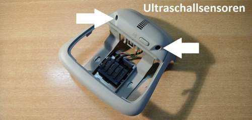

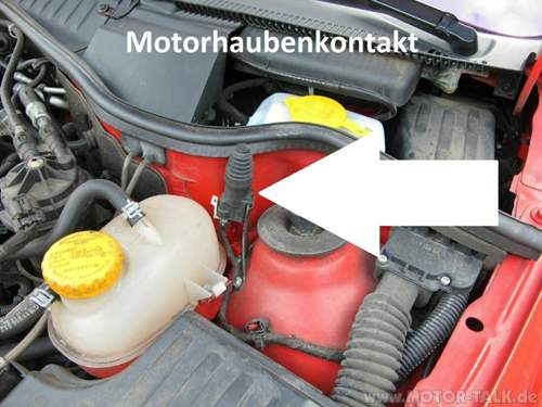

Wie kann man feststellen ob eine Alarmanlage eingebaut ist?
Kann diese vom Werk deaktiviert sein ?
Deaktiviert wird da nichts 😁.
Entweder er hat eine Diebstahlwarnanlage oder nicht.
Sollte er eine haben, so hast du Zwei offensichtliche Bauteil im Wagen verbaut (siehe Bilder).
01
02
