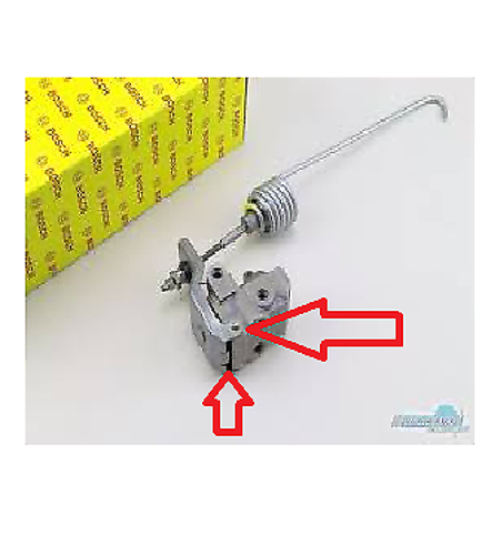

deb regler am besten mehrfach mit Rostlöser/WD40 einsprühen. gängig ist der dann wenn du ihn wieder bewegen kannst
Wenn nur der Betätigungshebel fest sitzt, mit WD40 oder Ähnlichem schmieren!
Wenn er innen fest ist bleibt meißt nur der Wechsel!
Bild: Hier schmieren , nicht in die Menschette!
Bremskraftregler
Also habe ca ne 4/3 Dose wd 40 drauf gesprüht uns ne halbe von würth Rost löser🙂 jetzt kann man ihn mit kraft wieder hoch und runter bewegen reicht das oder muss der spielend leicht gehen
Ganz ehrlich, keine Ahnung, aber denke mal dass das leichtgängig sein sollte. Zumindest das soch das bewegt. Wenn die Karosserie runter und hoch geht. Aber würde da mal den tüv oder die werke fragen, wie das sein muss.
