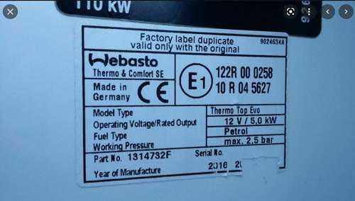

Der Händler schreibt das dieser eine Standheizung verbaut hat, allerdings ohne Fernbedienung. Gerade war ich bei einem Opelhändler, der hat mir nochmal die komplette Ausstattung ausgedruckt, über das Händlerportal, wie auch immer. Auf "MyOpel" steht nämlich nichts von einer Standheizung. Allerdings ist in der Ausstattungsliste der folgende Punkt zu finden "K07 Standheizung/ Quickheat".
Wenn der keine Standheizung hat, sondern nur Quickheat ist es klar das keine Fernbedienung dabei ist. Möchte morgen nochmal zu dem Händler um weitere Details zu klären. Kann hier vll. jemand ein Foto schicken, wo die Standheizung verbaut ist? In einem anderen Forum hab ich gesehen das auch irgendwo ein Aufkleber vorhanden sein muss.

Das Schild von dem ich im vorherigen Beitrag sprach, sollt in etwa so aussehen wie ich es hochgeladen habe. Ich weiß aber nicht wo ich das finde. wenn mir das jemand sagen könnte perfekt. Und evtl. ein bild, worauf zu sehen ist wo die Standheizung verbaut ist, wenn möglich.

Das Sticker ist wenn du die Fahrer Tür auf machst unten rechts an der B Seule, unter dem sticker wo Fahrzeug Typ und Fahrgestellnummer drauf sind, so ist es bei meinem 2017 mit stanheizung. Die standheizung ist vorne auf der Beifahrer Seite, dort ist zumindest der kleine Schalldämpfer bzw auspuff
K07 ist der Code für ab Werk verbaute Standheizung, der Code für Quick-Heat wäre C32.
