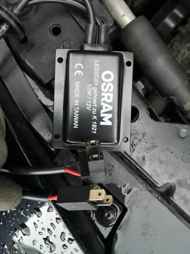

ich habe Osram LED Lampen für unseren Astra gekauft, auf der Seite von Osram ist unser Fahrzeug Opel Astra J BJ 2011 Sports Tourer als kompatibel aufgeführt. Hier ist der Link zum Produkt.

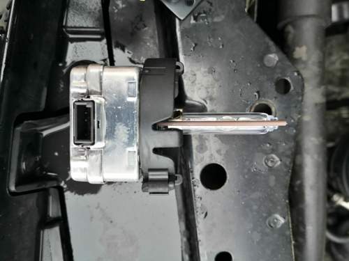

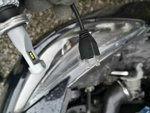

Ich habe zuerst die Xenon Lampe ausgebaut. Der Stecker des Lampenkabels vom Auto ist eine ganz anderer wie von der LED Lampe. Siehe Bilder.
Was mache ich falsch? Oder habe ich ein Denkfehler?

denke wenn Du Xenon hast, passt die LED da nicht rein, glaube die passen nur bei nicht Xenon Scheinwerfern, die Xenon werden auch anders bestromt

Ja die NIGHT BREAKER LED, von Osram, hat eine H7 Fassung und die werkelt im Scheinwerfer als Abblendlicht.

Selbstverständlich ist lediglich der Ersatz der H7-Leuchtmittel durch die LED-Leuchtmittel vorgesehen.
Wo steht denn, dass die Xenon-Brenner durch eben diese LED-Leuchtmittel ersetzt werden können?

Mit der ersten H7-LED, die als legale Retrofit gemäß StVZO in halogenbasierten Scheinwerfern zugelassen ist

H7 ist die Ausführung des Halogen Leuchtmittel inkl. Sockel.
Dein Fahrzeug ist mit Xenon ausgerüstet also mit D1S.
In Zukunft einfach mal den Lampenfinder von Osram benutzen.
https://www.osram.de/apps/gvlrg/de_DE
Im Grunde genommen hast du die Webseite von Osram nicht richtig durch gelesen.
