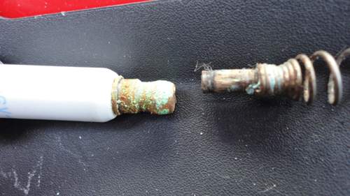

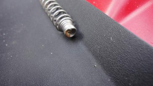

Zündmodul wurde aber noch nicht erneuert.
Ein häufiges Problem bei dem Motor.
Die Zündkerzen waren unnötig.
Hoffentlich haben die sich auch das Zündmodul genauer angeschaut?
Denn im Zündmodul oxidieren schon mal die Kontakte an den Widerständen und innen im Zündmodul.
Anbei mal zwei Fotos.
Hey,
Tester sagt nichts.
Zündmodul wurde bei Opel erneurt wurde aber wieder rausgenommen da es angeblich nicht das problem war
beziehungsweise an dem Zeitpunkt.
das Zündmodul müsste ich theoretisch dann nochmal genauer anschauen.
