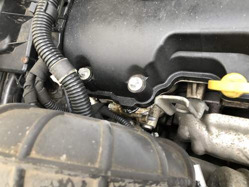

Guten Tag,
aktuelle Symptome:
Der Motor ölt. Beim beschleunigen "verschluckt" sich der Motor und es stinkt wenn man das Abgas riecht im Innenraum (wenn man an Ampel steht). War beim Opelhändler welcher auch die Reparatur gemacht hatte, die haben Fehlerspeicher ausgelesen, da war nix. Aber die Motorhaube haben sie nicht geöffnet. Denn dann hätten Sie gesehen das der Motor ölig ist.
Mein Opel hat in 05.2022 einen Steuerkettenwechsel. Jetzt habe ich gesehen das auf meiner Einfahrt Ölflecken sind. Kann das eine nicht auf eine nicht sachgerechte Montage der Ventildeckeldichtung zurückzuführen sein?
Ich stelle später noch Bilder vom Moorblock ein, vielleicht kann ein Profi sehen woher das Öl kommt.

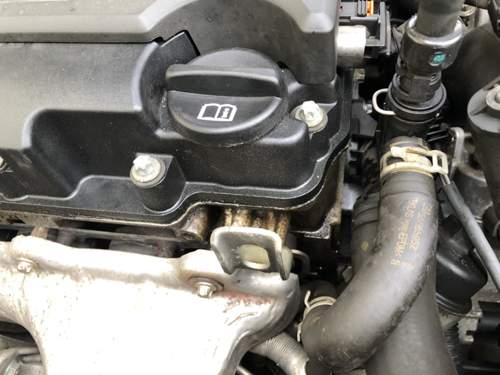

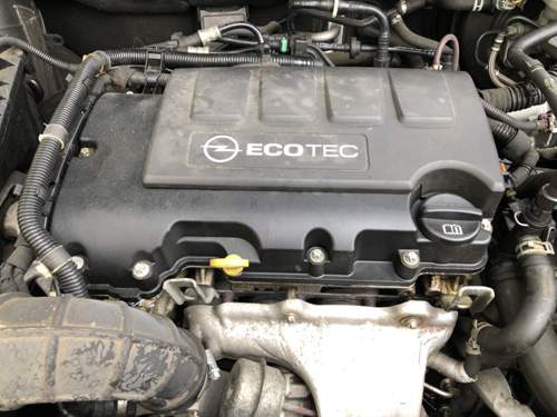

So jetzt mal die Bilder vom ganzen Drama. Auf dem einen Foto (Bild 2) sieht es aus als wenn die Dichtung rausgequetscht wurde? Kann das sein?
Ich bedanke mich schon einmal im vorraus fall jemand einen Tipp für mich hat was die Ursache sein kann.
Das auf Bild 2 sieht aus wie Dichtmasse die auf den Übergang Steuergehäuse / Zylinderkopf aufgetragen wird.
Mit einer neuen Ventildeckeldichtung würde ich anfangen.
