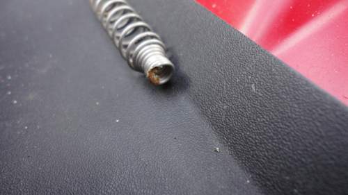

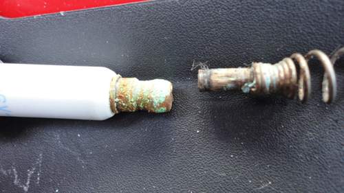

@schrotti_999 schrieb am 4. September 2022 um 21:50:04 Uhr:
Auch die genannten Zündmodule verrecken bei Astra idR nicht überproportional. Immer voausgesetzt mal wechselt die Zündkerzen RECHTZEITIG !
@schrotti_999
Häufig sind aber auch nur die Widerstände defekt oder korrodiert.
Muss nicht immer ein neues Zündmodul sein. 😉
Kontaktfeder
Widerstand
