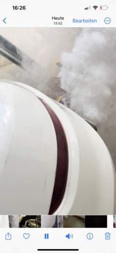

Aber jetzt macht der Opel laute Rassel Geräusche und raucht hinten extrem raus… siehe Bilder/ Video.

Ich würde sagen ... Kerzen raus und Wasserkreislauf und Zylinder abdrücken. Das diese Wolke nur vom Nockenwellenversteller kommt mag ich kaum glauben, schließe es aber nicht zu 100% aus.

Und der Rauch ist auch kein typischer Wasserdampf. Eher so verbrennungs Gase…
Vllt. tanzt ja ein Kolben etwas im Zylinder?!

Das ist eher so ein verbrennungs Rauch?? Zuerst waren es auch nur kleine Rauchwolken.
Und Ölmessstab und Ventildeckel rauchst überall raus.
Sorry für das schlechte Video…war alleine und musste gleich wieder ausmachen nachdem der ganze Hof voll Rauch war.

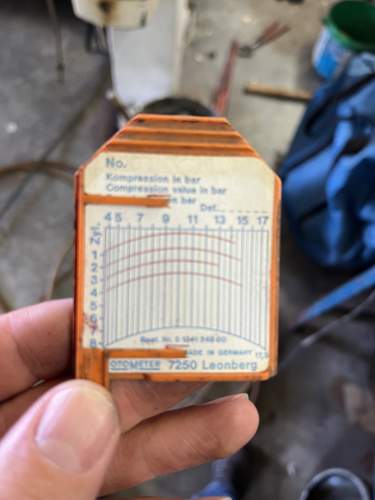

Themenstarteram 13. Juli 2023 um 16:28
Also Kompression siehe Anhang. Nicht optimal, aber denke das ist nicht die Ursache oder?
Ölstand passt. Kühlwasser fehlt 1cm, weiß aber nicht ob’s ganz voll war.
Motoröl aktuell dexos 1 gen 2 früher aber auch dexos 2 ??

2 Bar Differenz zu den anderen Zylindern schaut nach ZKD aus.
Ist schon ein bisschen hoch die Abweichung.
Würde aber auch zuerst den Turbolader ausbauen und nach Schäden suchen.

Bis zu 2 Bar Druckunterschied sind gerade noch akzeptabel.Trotzdem könnte ne Druckverlustprüfung mehr aufschluss darüber geben wo der Verlust liegt und wie hoch er ist.
