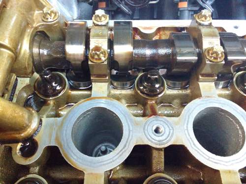

Also ich werde weiterhin beim DEXOS1 GEN2/3 bleiben.
GEN2 ist ja Geschichte und wurde durch GEN3 ersetzt.
Und bei den 1.6 und 1.8 Motoren ohne Turbo habe ich immer ein 5W40 eingefüllt.
Der Meriva B mit dem 1.4 Motor ohne Turbo bekommt bei mir auch nur 5W40.
Aus genannten Gründen wie im folgenden Bild zu sehen ist.
Der 1.8 aus meinem ehemaligen Insignia bei ca. 90.000 km.
Img-20190119
