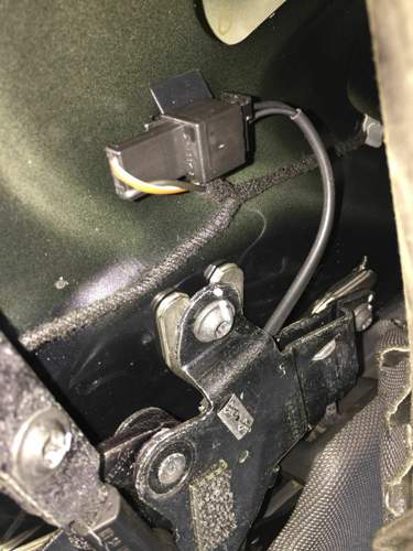

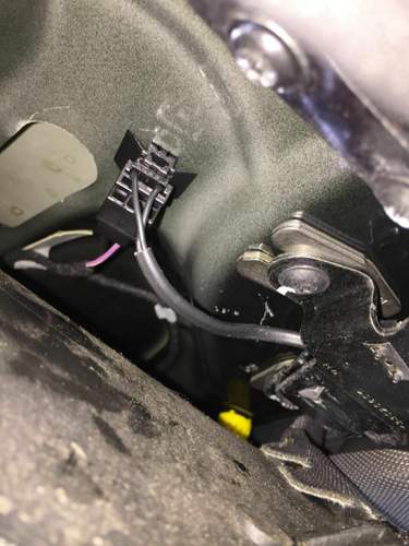

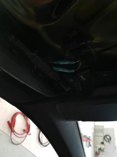

Folgendes Problem hat der Twin Top eines Kumpels
Beim betätigen des Knopfs im das Dach zu öffnen, hört man die Elrktromotoren arbeiten aber nix passiert.
Also der Kofferraum geht nicht auf , aber wenn man den Knopf so lange drückt bis sich garnichts mehr tut, dann man von Hand den Kofferraumdeckel selbst ein Stück an heben ( ca. 10cm) .
Es wurde schon bei Opel der Kabelbaum hinten gewechselt, eine ausgiebige Diagnose gemacht,Schalter und Sensoren geprüft , 1 Schalter wurde erneuert etc.
Vor dem jetzigen Problem ging das Dach auf , aber nicht der Kofferraum ( alleine nur im zu be und entladen).
Deshalb wurde von Opel ein neues Heckkklappenschloss eingebaut und bei der Abholung die Ernüchterung,.
Der Kofferraum geht auf, aber das Dach nicht.
Also jetzt genau umgekehrt.
Von Opel wurde dann die Diagnose gemacht , das es die Hydraulikpumpe sei ( so ganz plötzlich direkt nach der Reparatur ) .
Nun wollte Ich meinem Kollegen dabei helfen und Ich kümmere mich darum.
Die Relais funktionieren beide , der Kabelbaum an der Heckklappe ist ja neu , es gibt auch kein Masseproblem , die Sicherungen sind in Ordnung.
Was mir aufgefallen ist , ist einmal das der Behälter der Hydraulikpumpe nur halbvoll ist , ist das normal ???
Die Pumpe ist ja quer eingebaut und man sieht im eingebauten Zustand auch keine Füllstand Markierung.
Die zweite Sache ist , das das Kabel über dem Fahrersitz schon
einmal vom Vorbesitzer repariert wurde , augenscheinlich professionell mit einem langen Kabelschuh und einer ordentlichen Gummiisolierung ( war angeblich ein Kollege der bei Opel arbeitet ) .
Soll Ich mal die Pumpe ausbauen und schauen wie der Ölstand ist ( wenn es eine Markierung gibt ) ??
Sollte Ich mir das reparierte Kabel mal genauer anschauen ( vielleicht ist das ja wieder hinüber ) ??
Man weis ja auch nicht was Opel da genau gemacht hat, als die das Schloss gewechselt haben und das Dach direkt nach der Reparatur nicht mehr aufging.
Vielleicht haben die ja absichtlich nen Fehler eingebaut ,damit schön die Pumpe neu gekauft und eingebaut lassen wird oder haben an Kabel rumgefummelt oder weis der Kuckuck was die da getrieben haben.
Es ist immer schwierig arbeit von einem weiterzumachen , wo man nicht weis was da vorher gemacht wurde.
Ich habe schon vielen diversen Internetforen gelesen und hoffe habe hier von einem kompetenten User namens Meisterjäger gelesen, wo Ich auf sein Unterstützung hoffe und welchen Ich bereits ein PM geschrieben habe.
Natürlich können auch andere User hier zur Fehlersuche beitragen und helfen 🙂
Gruß Sascha

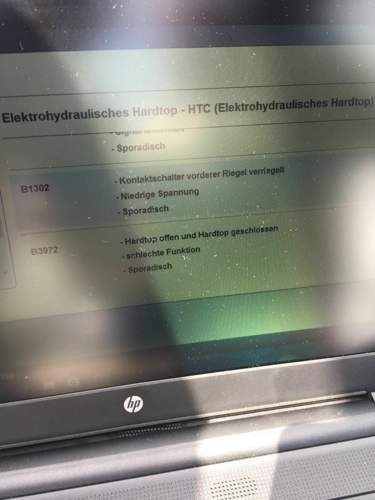

@Rusen88 Was passiert denn, wenn du alle Fehler löscht? Werden dann Alle gleich wieder gesetzt, wenn du das Dach öffnen willst? Was wurde bereits alles gemacht am Dach? Irgendwelche Reparaturen? Notschließung?
Wie beschrieben funktioniert mein Dach Sporadisch dass heisst beim schlueßen bleibt es in der Mitte hängen so dass ich mit hand bisschen drückeb muss, so geht es dann zu..
Wir haben als erstes alle fehler gelöscht und dann ganz normal zum öffnen den Knopf gedrück und sobald es stehen bleibt zeigt das mit Kontaktschalter..
Das andere mit dem hardtop war einmalig, weil ich vorne ander linken Frontscheibe schließ mechanismus das innere schalter mit einem Schraubendreher betätigt habe so hat es dann fehler gezeigt..
