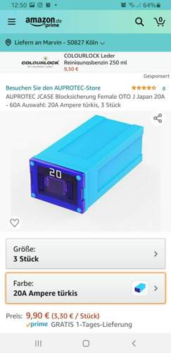

Themenstarteram 14. März 2021 um 11:50
Dann müsste das die Sicherung sein richtig?
Jo.
Passt.

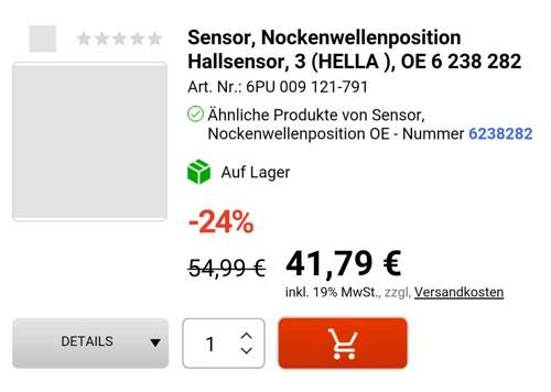

Wegen NWS :
Hier Deine VIN eingeben und NWS suchen.
https://opel.7zap.com/de/car/a04/p/1/29-2/
Dann die OPEL-NUMMER googeln.
Passen müsste HELLA 6PU 009 121-791
Nws z16xep hella

Habe den NWS von Hella bestellt. Denke mal am Wochenende werde ich den einbauen können.
Kraftstofffördermenge werde ich in den nächsten Tagen prüfen. Melde mich aber aufjedenfall hier nochmal falls noch was sein sollte.
