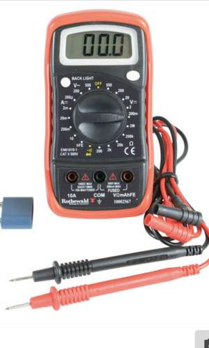

Anbei ein Foto vom Multimeter den ich habe.
Stecker hat er ja indem sinne keine, nur die leiste mit dem einen großen anstecker auf der rechten Seite.
@auto2402 schrieb am 27. August 2019 um 20:23:09 Uhr:
Nicht schlecht das Teil
Nur kann man keine Frequenzen messen.

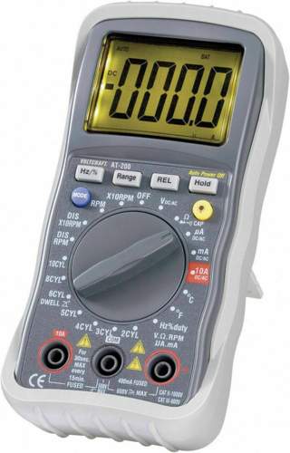

Ich hab mir einen KFZ-Multimeter zugelegt,der das kann.
Mit dem kann mal viel mehr messen.

Hier ist sogar einer mit PEAK-Hold-Funktion
https://www.amazon.de/.../B00LBWRXC4#
Den im Anhang hab ich mir geholt.
Mach mal nen Test mit Deinem MM.
Vielleicht funzt es ja.
Multimeter mit Frequenzmesser
