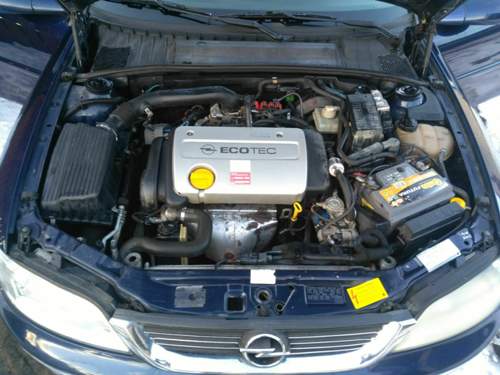

Hallo, ich bitte um Hilfe.
Motor läuft nur auf 3 Zylinder. Habe die Einspritzventile mal getestet und das erste Ventil gibt zu viel Benzin ab. An was kann das liegen?(Zündmodul evtl?) Auch die Ventile untereinander wurden schon getauscht und es bleibt bei diesem Fehler das einfach zu viel Benzin zugeführt wird bzw rausspritzt.

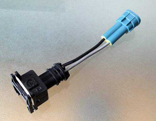

Ja.Is aber teuer.
Ich such gleich mit.
Hier 4 Stck:
https://www.ebay.de/.../113157798956
Der auf dem angehängten Bild kostet 6 €.
Da kann man den Stecker abschneiden.

Das Einspritzventil (1 Zylinder) wo zuviel Sprit kommt wurde durch das vom (3 und 2 Zylinder) ersetzt, das gleiche wieder es kommt am 1 Zylinder zuviel Sprit. Die Kompression wurde auch gemessen an jeden Zylinder 13 Bar! Fehler hatte er nur am Anfang P0200-0 und P0130, sind jetzt aber nicht mehr da.

Wie hast du das festgestellt?
Man hätte eher den Gedanken das da nichts rauskommt. Die Dinger bekommen gemeinsamen + über K16 (Kraftstoffpumpenrelais) und werden einzeln per Motorsteuergerät auf Masse getaktet. Hast ein Oszilloskop zur Hand

Ich habe die Kraftstoffleiste ausgebaut und gestartet, die Einspritzventile 2 3 und 4 zerstäuben schön gleich mäßig der am 1 Zylinder ca. das Doppelte!
Im ersten Zylinder steht der Kraftstoff drin (Zündkerze ist nass)!
Getauscht bis jetzt: Zündkerzen und Zündmodul.
Hallo
Was würde sich ergeben wenn du zum Test den Stecker des ersten Ventils auf 2 oder 3 oder 4 steckst. Wandert der Fehler mit dem Stecker dann hast Problem mit dem Schalttransistor für das erste Ventil. Nochmals die Frage...hast ein Oszi zur Hand?

((den Stecker des ersten Ventils auf 2 oder 3 oder 4 steckst.))
Das ist doch das gleiche!
Hab die Ventile von den anderen Zylinder in den ersten Zylinder gesteckt, da kommt meiner Meinung zuviel Benzin.
Beim Ausbau der neuen Zündkerzen ist die beim ersten Zylinder die Zündkerze total nass gewesen.
Nein ich hab kein Oszilloskop, eine Diodenprüflampe ja!
Beim Zündkerzen ausbau ist die erste Zündkerze total nass gewesen, und im Zylinder auf dem Kolben ist der Benzin gestanden.
