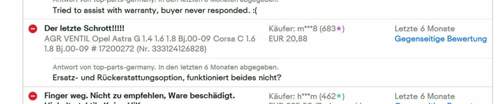

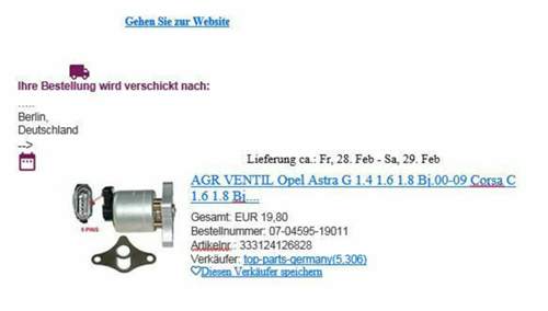

Hey Leute habe mir bereits die Finger wund gesucht im Internet und an meinem Auto.
Fahre einen Opel Astra G T98 Bj 99 und finde einfach nirgends einen motorcode.
Da mein AGR defekt ist(was auch sonst) und ich für die Bestellung zwingend den motorcode benötige brauche ich eure Hilfe bin für jede Antwort dankbar

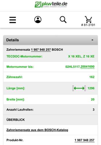

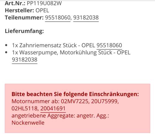

Fahrzeugdaten
FIN W0L0TGF48W6145920
Marke Opel
Modell ASTRA-G + ZAFIRA-A (T98)
Model Code 0TG48
Vertriebsregion DE
Motortyp X16XEL
Motornummer 20D40717
Modelljahr 1998
Produktionsdatum 23.06.1998
Themenstarteram 27. Februar 2020 um 11:44
1000 Dank haribo11 habe so lange danach gesucht und schon vergebens 2 mal ein agr bestellt welches dann nicht gepasst hat

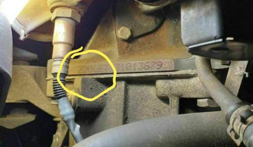

Man macht sich die Arbeit und macht die Motorhaube auf.
Gibt nen Hebel im Fahrerfussraum dafür.
Danach sucht man die Motornummer.
Die befindet sich am Getriebeflansch.
Dort steht auch der Motorcode.
Themenstarteram 27. Februar 2020 um 12:44
Die Mühe habe ich mir gemacht aber am Motorblock wo das Getriebe angeflanscht ist war nix mehr zu erkennen
Die Bedienungsanleitung ist nicht mehr vorhanden genau wie checkheft ist halt nen altes Auto und wie schon erwähnt habe ich stundenlang im Internet gestöbert
Ja.
OPEL und sein Rostproblem.Passiert halt mal,dass der Motorblock so verrostet ist,dass man die Motornummer nix mehr erkennen kann.
Bin ich echt froh,dass mein LET noch nicht so verrostet ist am Block.
Da kann man den Motorcode noch gut lesen.

Themenstarteram 2. März 2020 um 20:47
Kann dir die Tage mal ein Foto von meinem Block zeigen da kriegst Alpträume
Glaub ich Dir sofort !
Bin mal auf das Bild gespannt.
Mich würden Bilder der " Bedienungsanleitung " interessieren wo da die Motornummer steht!
