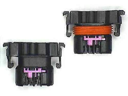

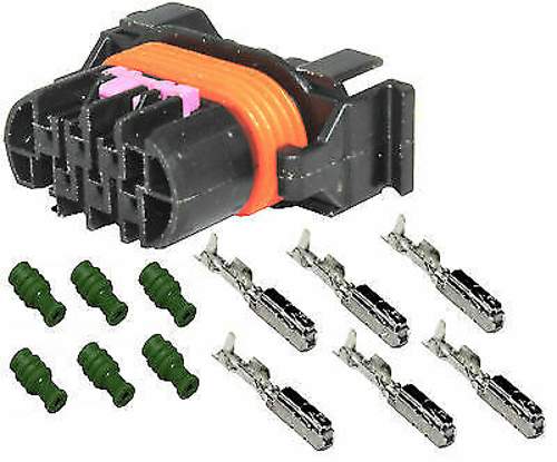

Stecker ( 6 -polig ) vom Stellmotor als Neuteil hab ich auch gefunden.
BOSCH RB-1 928 403 095
Gibt's hier , aber nicht billig :
https://www.ebay.de/.../324427491212?...
Stecker M 56 Stellmotor-Mischluft BOSCH
BOSCH Stecker mit Kontakten
